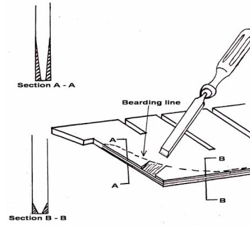

Vinavil 22-04-20 11:57 AM
2 allegato(i)
Ciao LeChimp.
Anch'io condivido il metodo costruttivo proposto da sam_59, infatti il mio San Giovanni Battista lo sto' portando avanti con questa tecnica. Per ridurre ulteriormente gli spessori dati dalla falsa chiglia e dai listelli del primo fasciame, io rastremo anche la falsachiglia in tutte quelle zone dove c'e' sovrapposizione con i listelli del primo fasciame.
A titolo di esempio, nella seguente immagine e' evidenziata la parte della falsachiglia da rastremare.
Allegato 359794
Purtroppo bisogna fare i conti con lo spessore finale della chiglia ed il secondo fasciame non dovrebbe sovrapporsi a questa ma dovrebbe essere un tutt'uno come nell'immagine seguente
Allegato 359795
Spero di essere stato chiaro.
Massimo
LeChimp 24-04-20 02:53 PM
Chiarissimo,
dovrei rastremare solo la zona segnata a matita, giusto? Facendo "entrare" i listelli del primo fasciame nella fessura così da assicurarmi che sia perfettamente in linea con la chiglia dopo la carteggiatura.
O al massimo portare la rastrematura fino alla "fine della falsa chiglia" (sono ancora carente di termini), verso il basso nella foto per capirsi, allungando la posa dei listelli. Credo sia indifferente, ma forse preferisco la prima soluzione, quella segnata a matita.
Ho capito bene il concetto?
Ora, dato che questo è il mio primo modello, ho due scelte:
- vado per la via facile cercando di fare il lavoro che mi richieda meno "complicazioni"
- vado per la via più "complessa", avendo anche un decimo degli strumenti (ci si doveva mettere pure la quarantena) rischiando di fare un casotto per mancanza di esperienza
Opterò decisamente per la seconda :asd:
