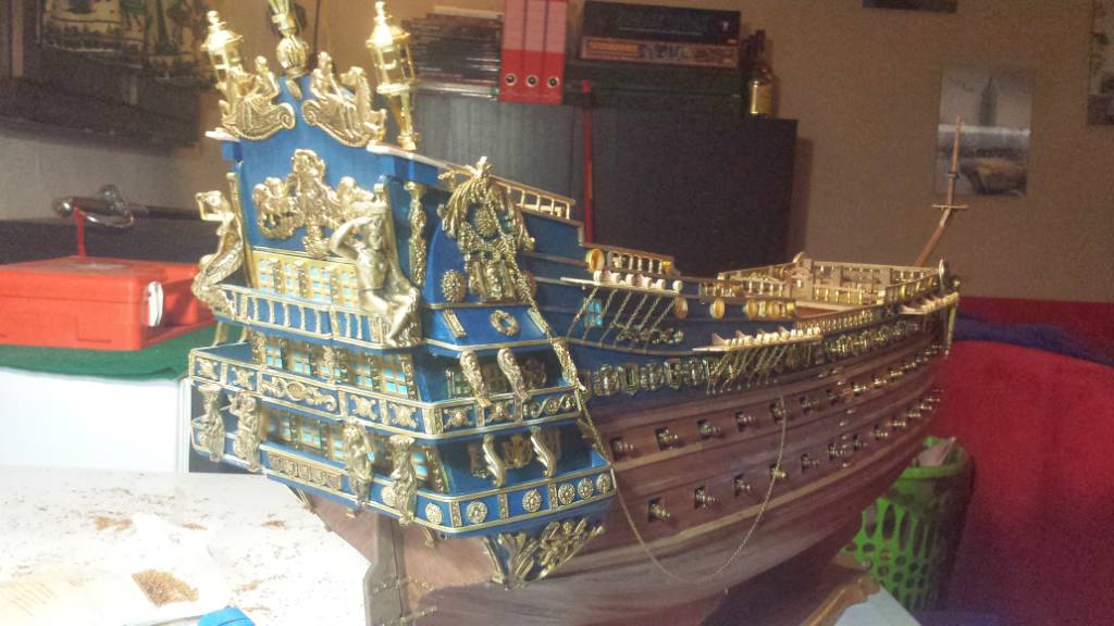

Buongiorno a tutti, sono nuovo del forum e neofita in termini di modellismo navale. Sono alla quinta nave ma ho cominciato da piccolo seguendo semore passo passo i kit quindi non ho mai raggiunto elevati livelli di fedeltà. Gli ultimi due modelli che stavo costruendo in contemporanea (Soleil royal e Santissima Trinidad), sono andati persi in un incendio di cui potete vedere le foto sotto. Dato lo sconforto ho abbandonato per un po' i cantieri navali, ma adesso vista la quarantena ho deciso di riprendere in mano l'ascia e darmi da fare.
Ho acquistato on line un modello (purtroppo già iniziato) della soleil royal della DEA, il tizio era arrivato a montare il primo fasciame e il paiolato dei ponti. Ho stuccato e sistemato come potevo il primo fasciame e realizzato il secondo utilizzando i listelli in sapelli del kit.
Detto ciò e dopo una sbirciata ad alcuni post vostri, mi rendo conto di essere più incapace e indietro praticamente di chiunque qua dentro, e mi sento quindi in obbligo di migliorare le mie tecniche avvalendomi della vostra esperienza e consigli.
Posto le foto del vecchio modello e prossimamente dell'attuale. Mi rendo conto solo ora del basso livello di dettaglio del kit dea, quindi partendo da quello che ho ora come base, cercherò assieme a voi di migliorarlo nella seconda che faccio[emoji1] Allegato 356049Allegato 356050Allegato 356051

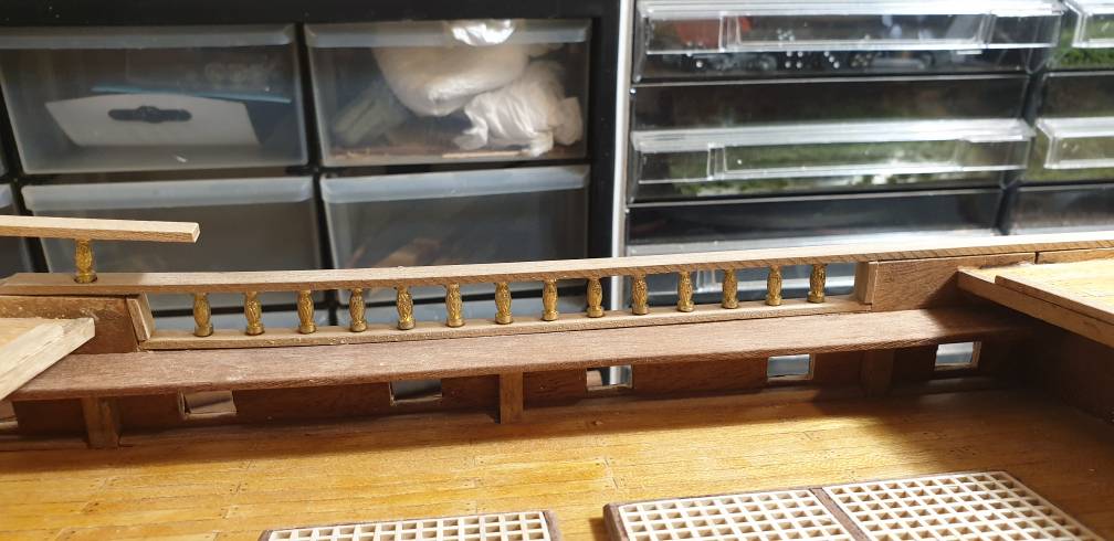

enorbeZ 30-03-20 03:20 PM
Bene, come anticipato ho cominciato a disfare il lavoro fatto fin'ora. Come si può vedere dalle foto, le impavesate eseguite da chi ha iniziato il lavoro, erano state rifilate troppo, tanto che a prua vanno addirittura ad azzerarsi, mentre in tutto il resto della nave non sono allineate. Ho provato comunque a posizionare i parapetti utilizzando le colonnine in metallo del kit, per vedere se il difetto si nascondeva ma purtroppo non è così. Mi accingo adesso a smontare tutto, e qui avrei bisogno del vostro gentile supporto: meglio tagliare a filo tavolato del ponte e ricostruire le murate, o tipo le porto tutte almeno parallele e da li aggiungo quel che manca..? Oltre a questo già che ci sono, pensavo di:
-rivestire le impavesate verso l'interno dato che ora c'è compensato con giunzioni a vista(nel caso mi condigliaste di mantenerle)
-aggiungere il trincarino (non previsto nel kit
-rivestire con i listelli la "passerella" (scusate non so il nome tecnico) che passa sopra il ponte di coperta che unisce il cassero al castello
-eventualmente riprendere in mano i carabottini, forse troppo alti..? E portarli quasi a filo del tavolato.
-rimuovere la chiglia e la ruota di prua, e rifarle in massello così da sostituire quelle in compensato attuali.
-il fasciame 99 su 100 lo lascerò così, anche se so benissimo che è stato fatto coi piedi e con le tecniche sbagliate, ma punto al fatto che una volta verniciato con i colori adeguati si noti meno (prometto che la prossima farò TUTTO bene).
Spero di essermi spiegato bene e con i termini giusti, ci sto mettendo tutto l'impegno che posso XD grazie in anticipo per gli eventuali consigli.
Inviato con il mio SM-G960F - Scarica l‘app del Forum di Modellismo.net

enorbeZ 01-04-20 12:11 PM
Pongo un'altra domanda, incollare un nuovo paiolato sopra quello esistente(aumentando di conseguenza lo spessore di 5 decimi)è una follia completa o è fattibile?
enorbeZ
Killik 01-04-20 02:13 PM
E come fai a fare un paiolato da 5 decimi di spessore? :look::look::look:
lucafly-discus 01-04-20 02:43 PM
Perché vuoi rifare i paiolati? Se proprio devi togli quelli esistenti.non mi sembrano male quelli che ho visto in foto...
Inviato con il mio SM-J530F - Scarica l‘app del Forum di Modellismo.net
enorbeZ 01-04-20 04:59 PM
Mmmmm...comincio a pensare di aver fatto il passo più lungo della gamba e aver quindi sbagliato il termine. Il paiolato non è la pavimentazione dei ponti..?o.O'
lucafly-discus 01-04-20 05:36 PM
I paiolati sono le "griglie" per capirsi in termini facili...[emoji41][emoji41]
lucafly-discus 01-04-20 05:37 PM
Queste per capirci del tutto....Allegato 356670
enorbeZ 01-04-20 05:47 PM
Mannaggia allora ricordavo male, pensavo si chiamassero carabottini! XD
Grazie per avermi corretto sennò non imparo [emoji16] Detto ciò con il tavolato (se si chiama così) cosa mi conviene fare?
