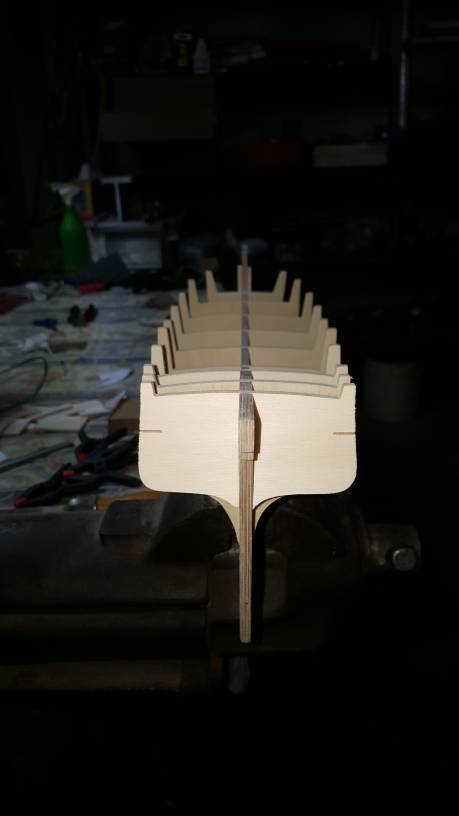

Alkaid 29-12-18 12:18 PM
3 allegato(i)
Dopo qualche settimana di inattività eccomi qui di nuovo!! Buone notizie per fortuna: ho trovato il compensato in un negozio di modellismo (Che me lo ha fatto pagare uno sproposito e per giunta me lo stava dando ancora storto) e ho finito di fare la chiglia e due ordinate che non so per quale motivo non erano presenti nel kit [emoji58][emoji58]
Allego qualche foto, vi prego siate magnanimi nel giudicarmi, ci ho messo davvero tanto [emoji26]
Non sono ancora incollate le ordinate ovviamente, accetto consigli!
Ps: alla fine come si vede nelle foto ho trovato un traforo elettrico un po' datato ma che con un po' di amore fa bene il suo lavoro [emoji23] [emoji23] Allegato 315268Allegato 315269Allegato 315270
Inviato con il mio SM-G925F - Scarica l‘app del Forum di Modellismo.net
Nick51 29-12-18 05:24 PM
Dalle foto sembra un buon lavoro ora devi poggiare un listello su tutte le ordinate e vedere il quartabuono da operare verso poppa e verso prua in.modo che il listello poggi su tutto lo spessore delle ordinate e non solo sugli spigoli di esse ciao buona segatura
Shackleton 30-12-18 06:33 PM
Ciao, credo che il compensato ti sia costato un botto perché (mi sembra) dovrebbe essere il betulla avio e non pioppo.
Prima di fissare le ordinate ti consiglio vivamente una verifica di simmetria, noioso ma molto utile.
Immagino tu abbia già fatto un riscontro visivo tra disegni e ordinata che hai in mano, quindi diamo per buono che la sagoma sia esatta.
Purtroppo può capitare che nonostante la sagoma totale sia giusta, il taglio centrale non sia simmetrico. Ti troveresti quindi con un lato grasso ed uno magro con spiacevoli conseguenze sull'armonia del fasciame.
Fatta questa verifica, portale di nuovo in opera, e verifica che l'ordinata sia perfettamente posizionata rispetto i seguenti punti:
- perfetto squadro con la chiglia (io fisso direttamente dei piccoli pezzi di quadrello ad ogni angolo)
- parte superiore a filo con la chiglia
- simmetria tra lato destro e lato sinistro, da intendersi che rispetto il piano su cui stai lavorando la sommità destra sia alla stessa altezza di quella sinistra...per fare gli sboroni diciamo quindi simmetria sull'asse Z :rovatfl:
Incollato il tutto, blocchetti di riempimento dove occorrono e poi vai di quartabuono come detto da Nick :beer:
Alkaid 30-12-18 07:04 PM
Ciao Shackleton!
Sì allora un riscontro visivo per le sagome delle ordinate con i disegni l'ho fatto e vanno abbastanza bene, mentre invece gli interassi diciamo chiglia-ordinata esterna si potrebbero migliorare su alcune, per essere più pragmatico ce ne sono 3 che sono 1mm più lunghe su una metà rispetto all'altra. Ad essere sincero questo pomeriggio sono andato un po' in crisi perché ho paura ad incollare le ordinate ed il falso ponte prima che mi sia dimenticato di fare qualcosa e anche per come dicevi tu dei rinforzi da mettere agli angoli di ogni ordinata. Per incollare le ordinate devo utilizzare un pennello e mettere la colla sulla superficie della chiglia su cui poi andranno ad incastrarsi le ordinate? Scusate le domande a dir poco stupide ma ho paura di sbagliare ad ogni minimo passo e più vado avanti più mi rendo conto di non sapere dove mettere le mani [emoji24][emoji24]
Shackleton 01-01-19 05:06 PM
Guarda, ti tolgo subito un dubbio: le ca**ate le farai :rovatfl:
Le facciamo tutti sui nostri modelli, anche ai modellisti più esperti scappa.
Tu fai benissimo a documentarti, vedere altri WIP e chiedere, poi però tocca fare il passetto avanti...e se non andrà benissimo, si recupera!
Detto questo, per le ordinate io metto di solito un filo di colla nello scasso sulla chiglia e poi sullo scasso dell'ordinata stessa. Personalmente non ci vado abbondante, di solito vanno dentro con un pò di forza quindi non c'è bisogno di cementarle.
Alkaid 01-01-19 05:11 PM
Bene detto questo allora domani riprenderò sperando solo di non fare troppi sbagli [emoji23][emoji23]
Comunque le sedi delle ordinate nella chiglia le ho fatte abbastanza precise quindi un po' di forza per inserirle serve anche a me! Grazie per il sostegno [emoji16][emoji16]
