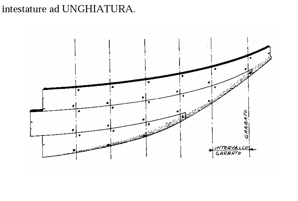

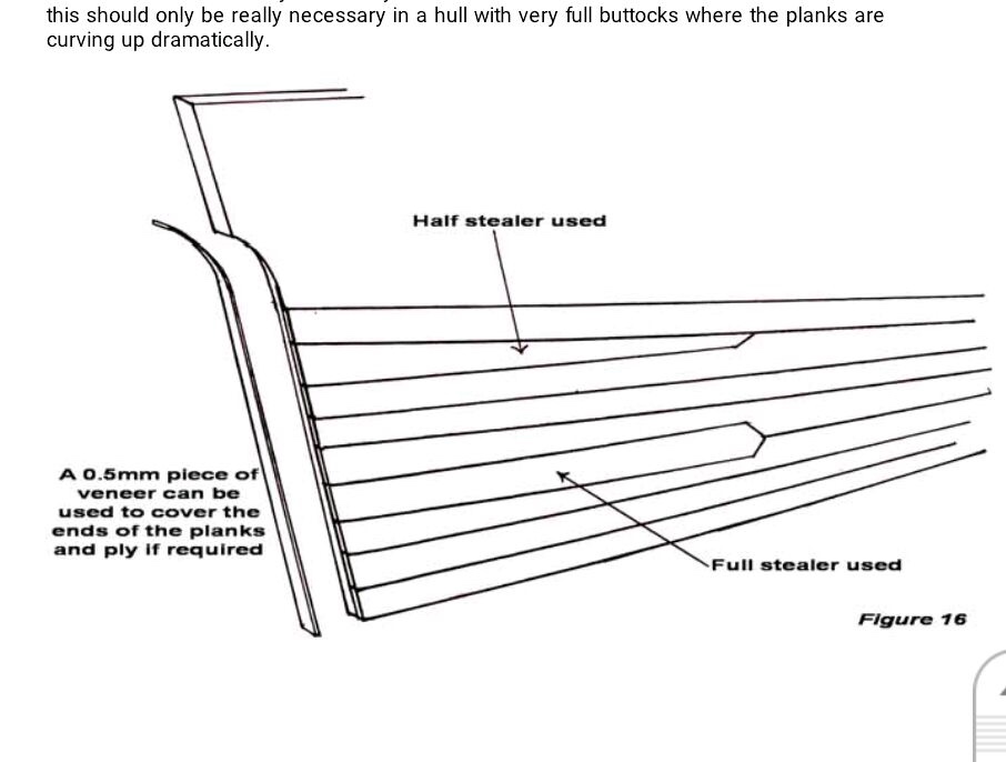

Continuano i lavori del mio cantiere, la prima fasciutara conterrà errori di assemblamento ma con la seconda che farò correggerò eventuali errori di fasciatura, per cui mi anticipo con le domande, come di consigliate di procedere con la seconda fasciutara ? da dove iniziare e soppratutto avete degli schemi o delle foto per farmi capire come procedere ?

Questo è’ quel che ho, a me è’ stato più che sufficiente, poi non c’è di meglio che provare e riprovare. Personalmente parto dal ponte di coperta e scendo verso la chiglia, ma ognuno se la mena come vuole,[emoji6]
