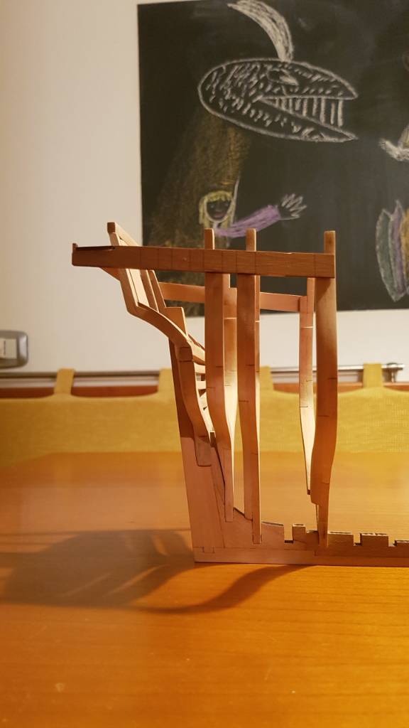

Pacor 20-02-18 09:06 PM
3 allegato(i)
Finalmente qualche piccolo avanzamentoAllegato 291372Allegato 291373Allegato 291374
