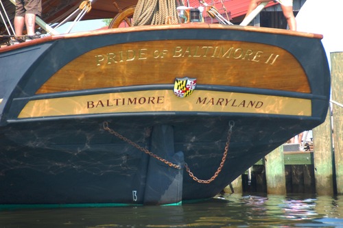

Un amico mi ha chiesto un modello piccolo , discreto , che non occupi molto spazio . Tutto sommato la richiesta è giunta al momento giusto , da 6 mesi sono alle prese con un modello che mi fà impazzire , un pò di stacco mi farà bene !!! Dopo aver visionato assieme un pò di foto di velieri vari la scelta è caduta sul Pride of Baltimore , stupenda goletta americana della quale in rete si trovano facilmente i piani di cantiere da cui realizzare il modello , l'idea è di riprodurre quella goletta o comunque qualcosa di simile . Ho ricavato i piani per fare un veliero il cui scafo misuri una quarantina di cm , tagliato chiglia ed ordinate ed iniziato l'assemblaggio , per il materiale dovrò arrangiarmi con gli scarti che ho "a magazzino" , per un modello cosi piccolo dovrei riuscire a cavarmela . Ecco le prime foto del mio modellino ed una foto dell'originale , semplicemente superbo .
