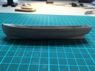

krill80 29-03-15 09:33 PM
8 allegato(i)
Questo era il primo fasciame. Nelle prossime foto ho applicato anche il secondo ad un lato dello scafo. L'altro lato fa vedere il primo fasciame stuccato e carteggiato bene.
Allegato 215189
Allegato 215190
Allegato 215191
Messa anche la pavimentazione. Finito lo scafo. Non è venuto un lavoro spettacolare, ma a me sembra forse sufficiente. Credo che meglio non sarei riuscito a fare...
Allegato 215192
Allegato 215193
Allegato 215194
Allegato 215195

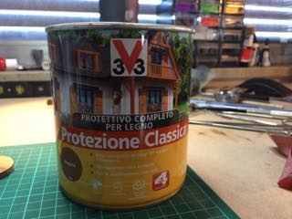

Adesso devo andare avanti con il completamento aggiungendo sedili, costolature e quant'altro. Prima però ho un forte dubbio. Spero qualcuno riesca ad aiutarmi!
Ecco, vorrei dare una tinta scura alla scialuppa per far si che si esalti il legno del modello. Ho acquistato un impregnante color mogano di cui posto una foto sotto.
Allegato 215196
Il mio dubbio è il seguente: cosa devo passare prima, la tinta impregnante oppure il turapori? Sono arenato fino a quando non riesco a capire la sequenza... O se sto facendo castronerie, vi prego di farmelo sapere e di darmi indicazioni su come proseguire.
Grazie anticipate e buon vento!
Giacco79 29-03-15 10:15 PM
Bella scelta di nave e ottima manualità! Credo che prima vada una mano di turapori e poi il resto !
krill80 29-03-15 10:40 PM
Grazie Giacco! Lo pensavo anch'io, ma poi ho letto sulla confezione di turapori che è un prodotto intermedio...parla di passare il turapori su legno grezzo o su legno a cui è stata applicata una tinta. Dopo il turapori, le indicazioni spiegano che si può passare cera o vernice. Quindi ho pensato che la sequenza fosse: tinta/impregnante > turapori > vernice (trasparente o colore laddove previsto)
La cosa che mi frega è che non capisco se il prodotto che ho va inteso come finitura e che se passato dopo il turapori il legno saturo e con "i pori turati" non riesca più ad assorbire la tinta dell'impregnante. Non so se sono riuscito a spiegarmi... Quando ho terminato lo scafo ho sentito l'orgoglio di aver costruito qualcosa di bello (almeno ai miei occhi) e non vorrei vanificare il lavoro fatto combinando una shhchifezza con i prodotti di finitura.
scorpion66 29-03-15 10:48 PM
L'impregnante penetra e tinge mentre il turapori toglie al legno la sua fibrosità. Se il colore del legno con cui hai rivestito la scialuppa non ti piace lo tingi appunto con un colore per legno e l'impregnante è uno di questi. Se invece vuoli una tonalità più scura del legno usa olio paglierino è una volta asciutto passa un flatting opaco.
krill80 29-03-15 11:01 PM
Il colore del legno proprio è noce e non mi fa impazzire, nemmeno se lo abbassassi di tono con olio paglierino. Il mogano dopo un paio di passate rende il legno molto bello a mio avviso. Ho già tinto il ceppo di un'ancora con questo impregnante
Allegato 215208
Ma non so se si addice alla scialuppa. Che ne pensate?
krill80 29-03-15 11:03 PM
E poi pensavo che se applicassi la tinta si andrebbero a nascondere piccole imperfezioni...tipo piccole righe di stucco tra un listello e l'altro. O c'è qualche altro modo??
Giacco79 30-03-15 07:56 AM
Puoi a nche utilizzare una tecnica mista di olio e acrilico, lasciando il turapori e gli impregnanti. Non li ho mai usati e non so consigliarti, per olio e acrilico posso darti una mano!
scorpion66 30-03-15 07:59 AM
Tieni presente che purtroppo le tracce di eventuale stucco e colla si noteranno maggiormente in caso di colorazione del legno. Semmai dovevi prima colorare il legno dell'essenza preferita e poi listellare.
krill80 30-03-15 04:39 PM
Grazie Scorpion. Ma a lavoro ormai fatto, come posso riuscire a camuffare il tutto ed avere ancora una bella resa?
Giacco79 30-03-15 07:24 PM
Ciao krill, coprire le "magagne dello stucco" con varie sostanze non è impossibile. Hai pensato a dipingere interamente lo scafo? O volevi solo colorare l'opera viva e lasciare al naturale il resto?
scorpion66 30-03-15 10:09 PM
Il problema è che colla e stucco penetrano nelle fibre del legno alterandolo. Percui è una situazione irreversibile.
Giacco79 30-03-15 10:23 PM
Be se deve essere tutta a legno può aggiungere uno strato di fasciame in più da 0.5mm, e cercare di essere più accorto, o dipingere lo strato già esistente! :Ok::Ok:

krill80 30-03-15 10:54 PM
2 allegato(i)
Prima
Allegato 215238
Dopo
Allegato 215239
Fate conto che c'è il riflesso della luce su un impregnante che finirà di asciugarsi fra 3 ore. Sembra, al momento almeno, che qualcosa l'abbia coperta. Conto con una seconda mano, che darò dopo una scartavetratina finissima, di coprire tutte le schifezze causate dalla mia inesperienza.
Che ve ne pare?
