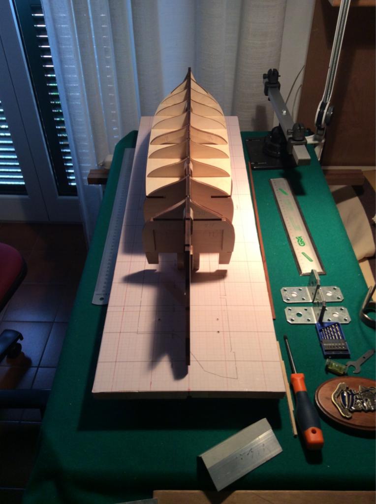

Ciao a tutti sono giancarlo mi ero presentato promettendo di aprire il mio wip cosa che mi accingo a fare ora.
All'uscita della pubblicazione in edicola ero pieno d'entusiasmo cosa che è andata un pò scemando con il passare dei mesi in quanto dopo ben otto mesi siamo arrivati appena a terminare le ordinate e chi come me ha sottoscritto l'abbonamento si trova ad oggi con il fascicolo n.17 mentre in edicola è già uscito il n. 25 o 26.
Allego alcune delle prime foto sperando di non fare errori
P.S. come faccio a togliere il messaggio che erroneamente ho inviato qualche minuto fa?
grazie

gian20 03-09-14 08:53 PM
2 allegato(i)
Invio ulteriori fotoAllegato 199959Allegato 199960Allegato 199961Allegato 199962

gian20 18-09-14 04:58 PM
4 allegato(i)
Sono arrivati finalmente i fascicoli dal 18 al 21 ed anche i primi problemi.
Le spiegazioni sugli opuscoli circa quanto e dove rastremare ed angoli di quartabuono sono abbastanza carenti.
Come anticipato ad Angelo (Scorpion66) mi trovo in difficoltà con le pareti dello specchio di poppa che sono di spessore 1 mm. contro 1,5 dei listelli. Sulle pareti dello specchio di poppa andrà in seguito applicato qualche cosa che appianerà il dislivello eventuale o i listelli dei corsi corrispondenti vanno portati a livello? La stessa cosa per i listelli che si congiungono e partono dalle murate sempre di spessore 1 mm. contro il 1,5 dei listelli.
Spero di non annoiare.
Un saluto a tutti
scorpion66 18-09-14 05:29 PM
Ancora A. Vespucci (Hachette)
Ciao Gian, il dislivello di 0,5 mm verrà pareggiato quando dovrai dare una bella carteggiata al modello. In questo caso conviene usare grane finì per evitare di togliere troppo perché si fa presto a consumare il listello. Il consiglio che ti posso dare è di preparare per bene lo scafo prima di posare il fasciame. In particolare la chiglia andrà affusolata a lama di coltello. Questa foto é esplicativa (non me ne vorrà l'autore se la uso per aiutare un collega modellista).

gian20 22-09-14 05:29 PM
7 allegato(i)
Posto le foto di una prima carteggiata. Sono ancora indeciso sull'uso dei listelli di fornitura o per evitare l'eventuale scalino all'ordinata n. 3 cercare la fornitura di un unico listello. Ho trovato un solo negozio sul web con disponibilità di listelli di tiglio da 1,5x6x1 mt. A proposito la ns. fornitura che essenza è? Se non sbaglio angelo mi sembra dica che è betulla.
Ad Angelo (Scorpion) chiedo, visto che ha finito lo scafo se ha portato la chiglia a lama di coltello.
Sono graditi consigli e/o suggerimenti.
Ciao a tuttiAllegato 201011Allegato 201012Allegato 201013Allegato 201014Allegato 201015Allegato 201016Allegato 201017
Inviato dal mio iPad utilizzando Tapatalk
scorpion66 22-09-14 07:26 PM
Ti confermo che la chiglia va rastremata a lama di coltello come continuazione della punta delle ordinate. Mi raccomando il ponte di rinforzo, elimina lo spigolo e portalo al livello delle ordinate. Il fasciame é di betulla, legno molto più duro rispetto il tiglio, altrimenti alla prima carteggiata si sarebbe consumato in fretta.
