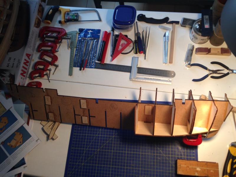

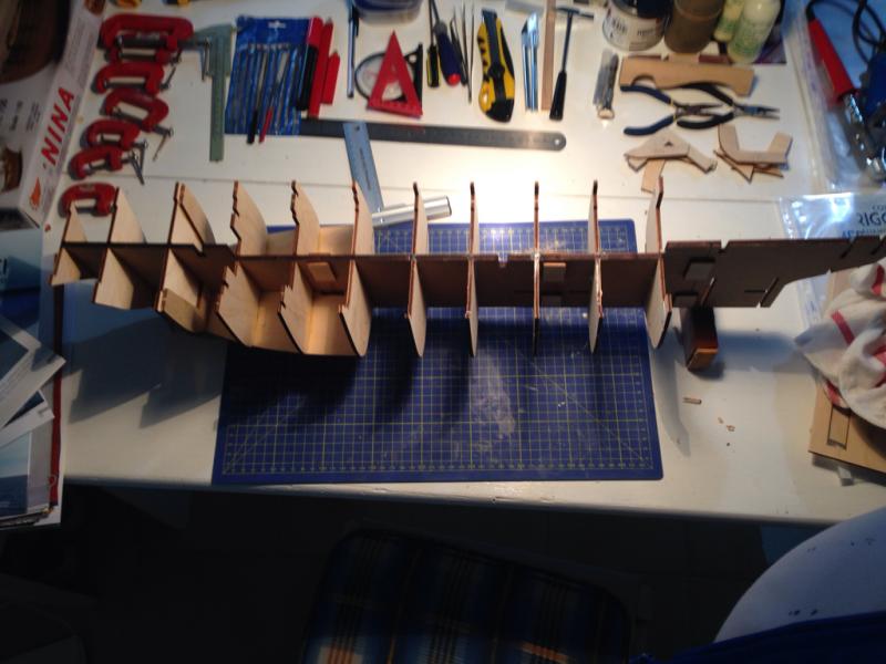

Davidello90 28-04-14 01:37 AM
5 allegato(i)
Slave a tutti vi mostro come procedono i lavori... Sono arrivato all'undicesima orinata.. Ho appena finito di fissare i rinforzi della settima e undicesima.. Fino ad ora tutto semplice non ho avuto difficoltà... Passaggi elementari e illustrati bene.. Chissà dopo cosa ci aspetta..a voi come procede? Se avete consigli sono sempre bene accetti..Saluti Allegato 193430Allegato 193431Allegato 193432Allegato 193433Allegato 193434
scorpion66 28-04-14 09:48 AM
Ciao, io ancora non ho iniziato perché attendo di avere più materiale. In sostanza credo che dopo il fascicolo 10 chiglia ed ordinate dovrebbero essere al completo. La cosa che mi sento di consigliarti è quello di verificare che la chiglia sia dritta (ci voleva uno scaletto da modellista) perché con scafi così lunghi è facile avere storture. Sicuramente un favore ad hachette va l'inserimento di un falso ponte orizzontale che dovrebbe correggere e mantenere dritta la chiglia. Le difficoltà si presenteranno, questo non è un modello facile, ma se sei determinato le superi.
Buon lavoro.
