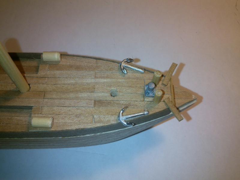

Sinjoro Fabio 18-03-14 11:19 PM
2 allegato(i)
Allegato 191012
Allegato 191013
Fabio
Inviato da mio iPad usando Forum
SergioD 18-03-14 11:49 PM
ciao considerata la grandezza del modello sta venendo veramente bene. su questi modelli e' prevista l'alberatura con le relative vele ?
Sinjoro Fabio 19-03-14 12:57 AM
Sì certo, e mi sembra anche abbastanza complessa! :)
Fabio
