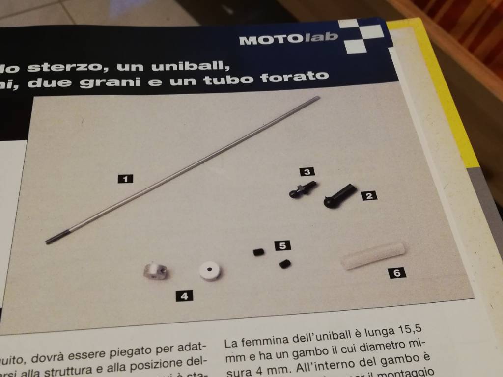

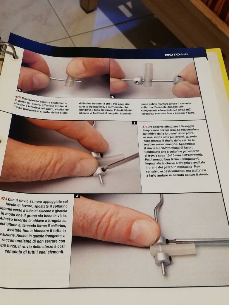

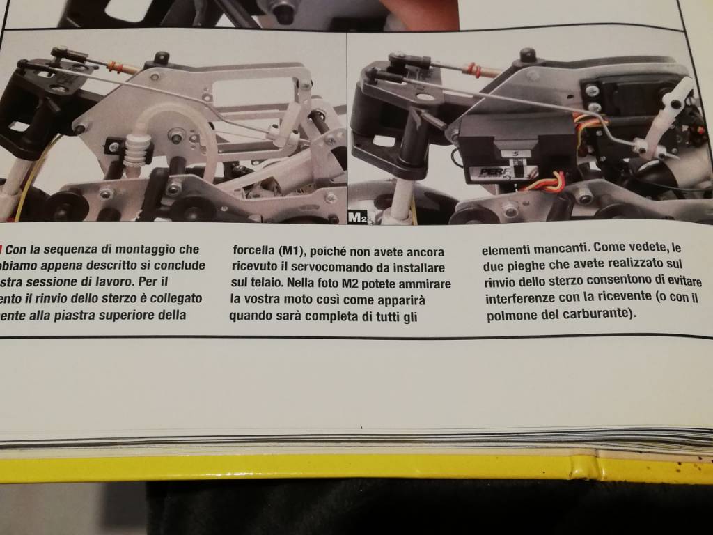

Ciao, ho anch'io il problema di far rimanere dritta la moto quando corre.
Pure io ho una Honda sf501 della nuova Faor.
Ho letto con attenzione il tuo post e una cosa non mi è chiara, come può lo sterzo muoversi liberamente. Se lo fisso al servo comando rimane per forza rigido indipendentemente dalla testa di cavallo e dagli altri settaggi.
Grazie per il chiarimento.
jinkazama82it 16-11-19 05:36 PM
rimane rigido perché non hai seguito alla lettera la procedura di montaggio, in servo non va fissato al tirante ma va posto tra due anelli di tenuta con due pezzetti di tubo di silicone a creare una sorta di salva servo nonché mantenere quella libertà necessaria alla forcella per adattarsi al senso di moto in atto.
Inviato con il mio nerdfone
jinkazama82it 16-11-19 05:46 PM
4 allegato(i)
o meglio, quello è come ho fatto io perché volevo comunque uno sterzo più reattivo, altrimenti grossomodo qui nelle foto vedi come dovrebbe essere fatta la parte dedicata allo sterzo:

mondosenzafine 16-11-19 07:42 PM
Ho capito!!! Provvedo subito alla modifica. Grazie
