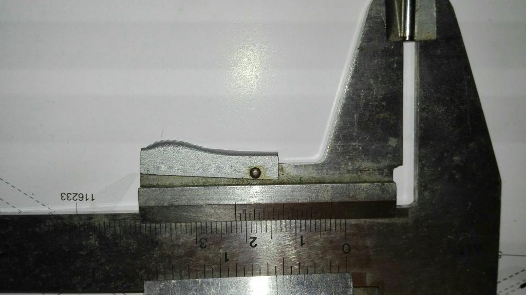

Primo problema che incontro
Allegato 263056
Uno dei perni della trasmissione non è bloccato e scorre liberamente, faceva il suo dovere solo perché la scatola protettiva che questo modello possiede lo conteneva, infatti è tutta segnata.
Sarà tutto qui? Lo faccio girare e sento ancora qualche rumoraccio....
Da istruzioni quel perno dovrebbe essere già assemblato con l'albero si potra ribloccare ?
Inviato con il mio ALE-L21 - Scarica l‘app del Forum di Modellismo.net
mastino 07-01-17 08:43 PM
Nascono già assemblati, anzi quando sono da sostituire le spine si fa fatica a toglierle. Se ries
ci a metterla e toglierla a mano o hanno usato una spina troppo stretta o il foro è troppo largo. Sulle 1/8 in genere si usano spine in acciaio da 3,2mm di diametro. Io le trovo in utensileria. In alternativa si prende un punzone da trancia dello stesso diametro e lo si taglia a misura con il dremel

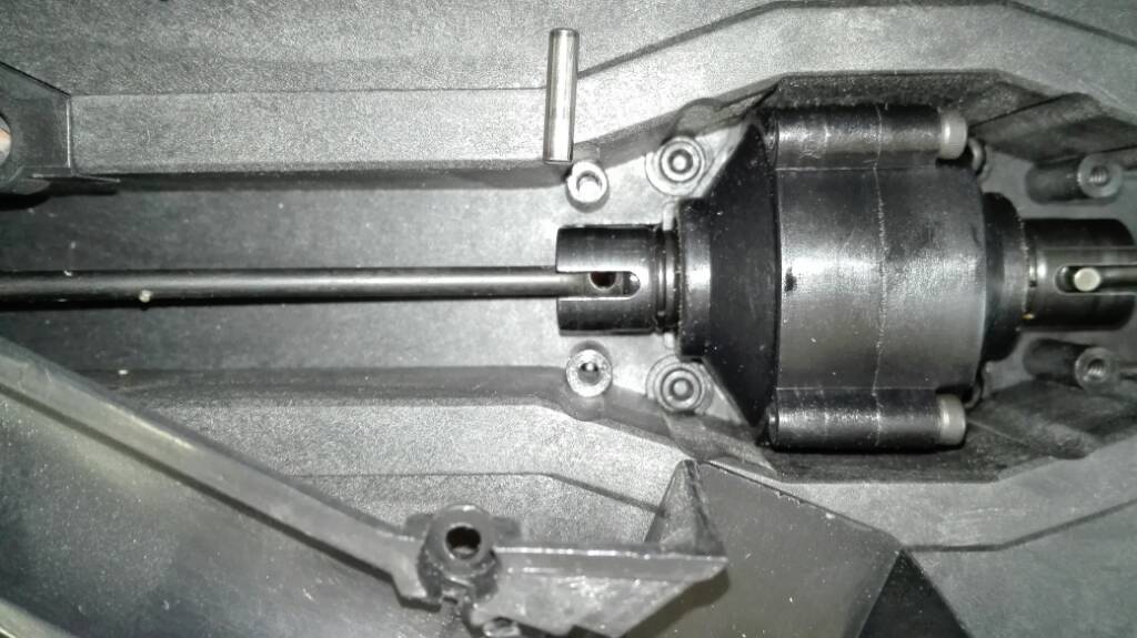

2 allegato(i)
Ecco il resto del rumoraccio Allegato 263117
Differenziale posteriore
Per il perno dell'albero penso si debba incollare in quell'altro mi sembra di vedere della colla.....
Allegato 263118
legge 07-01-17 09:07 PM
Originariamente inviata da mastino (Messaggio 1339057)
Ciao grazie mastino, cercherò di rimediarne uno più grande, anche se le utinsilerie dalle mie parti sono sparite
Allegato 263119
Poi posso sentire anche con il negozio tanto l'ordine è da fare di certo[emoji3]
mastino 07-01-17 09:30 PM
Allora, erano da 3,2 sulla kyosho e da 3 sulla mugen. Le 3.2 le facevamo dai punzoni e le 3 le trovavo già fatte. In alternativa le 3 ci sono come ricambio mugen, le 3.2 non so ma se è roba industriale su eBay dovrebbero esserci. Per il differenziale mi sembra di vedere un dente mancante e altri macinati. Invece per incollarle non saprei. Forse la loctite per fissare i cuscinetti agli alberi.
