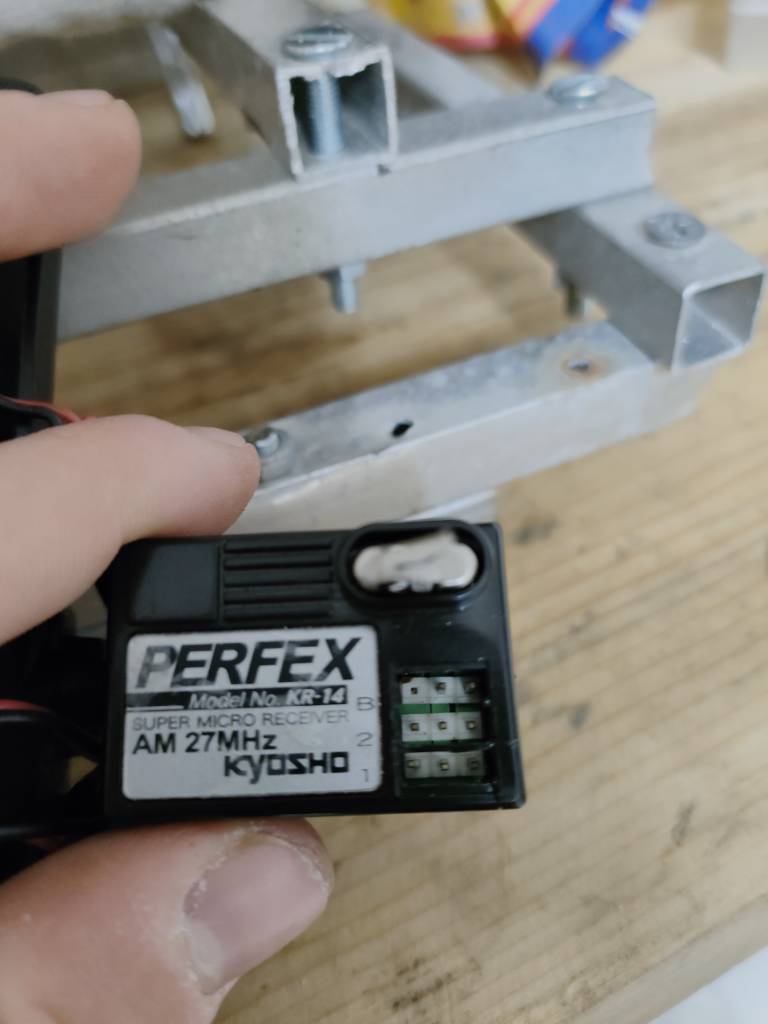

Salve a tutti, ho un radiocomando kyosho kt-14 con ricevente kr-14 ma non riesco a connetterlo con la ricevente con tutte le batterie cariche, ho provato in tutti i modi. Poi smontato la ricevente ho notato che manca un pin al canale del collegamento con il pacco batteria. Potrebbe essere quello che non lo fa connettere? Si può risolvere? Lascio le foto qui sotto.Allegato 402582Allegato 402583

I pin per la batteria vanno benissimo così come sono
Quello che manca è per il segnale che non serve se devi fornire corrente ( infatti rimangono so lo il positivo e il negativo d’alimentazione)
Io controllerei che il tutto sia apposto e che I quarzo siano uguali tra la ricevente e la trasmittente
Oltre che una vecchia radio in am/fm non la userei più vista la sua possibile pericolosità

I quarzi sono a coppia quindi penso vadano bene e sono entrambi kyosho. Se i pin vanno bene non riesco a capire perché il telecomando non si collega alla ricevente. Come posso risolvere?

Buttandolo così come deve essere
A parte gli scherzi è una radio vecchia e può essersi rotto qualcosa sulle schede e non sempre si può vedere
Oltre che controllerei che non hai invertito per sbaglio i poli sulla ricevente se hai un connettore tipo jst ( o che un eventuale interruttore funzioni )
