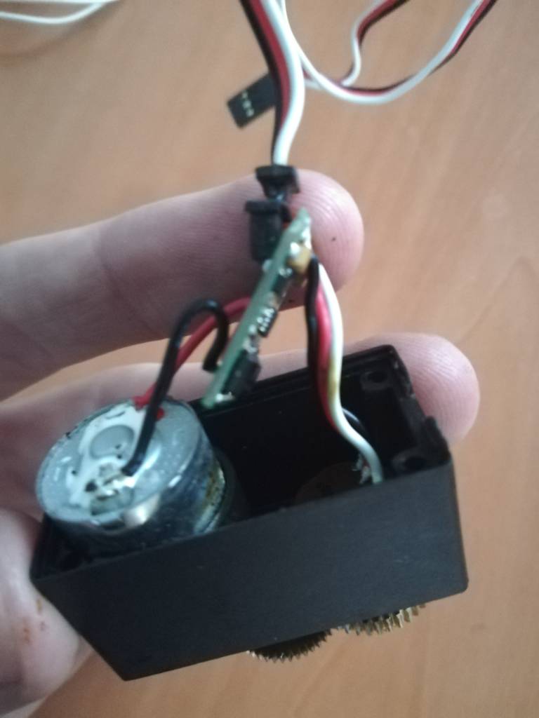

Si è bruciato il servocomando, dell'acceleratore/freno [emoji24], deduco sia bruciato dall'odore [emoji40] e da una fumata bianca mentre cercavo di capire perché non funzionasse più. Non so come possa essere successo, visto che il modello è tutto originale, ho fatto 4 uscite per modo di dire (1 di rodaggio e 1 dove ho perso le viti del motore quasi subito e mi sono dovuto fermare) e nemmeno in pista.
Il servo è un Kyosho Perfex KS5031-09MW
Ho messo una foto dove si vedono 2 segni marroni, non so se possano essere di bruciatura.
Allegato 371377

Può succedere. Ti consiglio di controllare i fine corsa del servo. Quando freni o acceleri non deve mai andare a fine corsa perché sforza e conseguentemente si brucia

Come capire se il servo va in finecorsa: se ti vibra oppure ti comincia a muovere la piastra radio sei fuori dai limiti consentiti ( se freni un minimo vibrerà comunque è normale stai tirando i freni in modo diretto )
Se poi non fa niente di ciò ma muovendolo per un po' con il motore spento ( perché quello scalda di suo il servo ) lo cominci a sentire dal tiepido al caldo lo stai sforzando comunque troppo
Diciamo che di base l'occhio e l'orecchio aiutano molto
