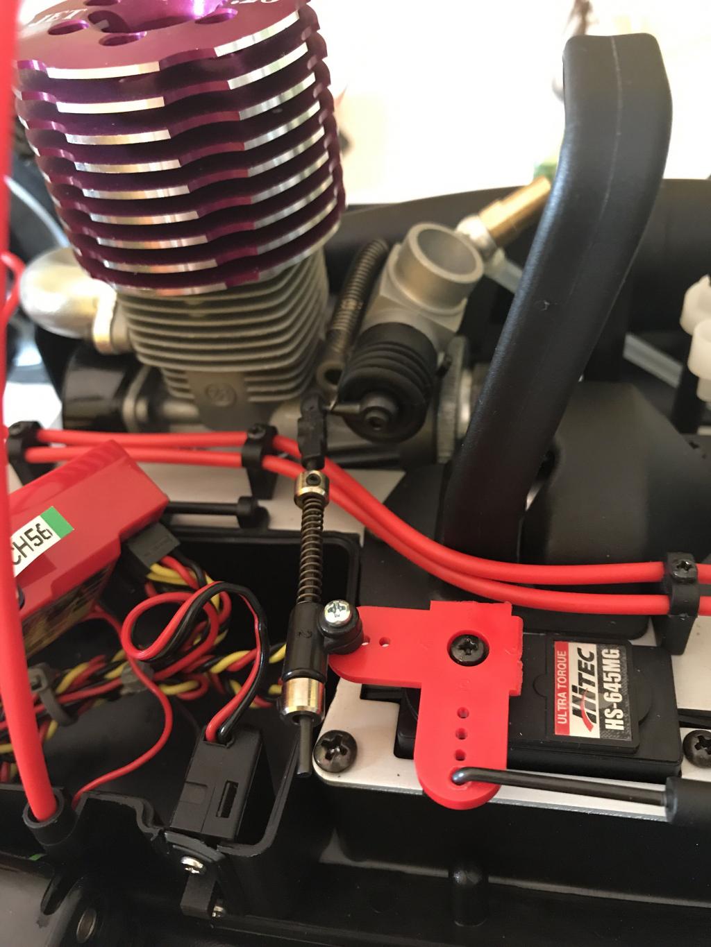

Essendo nuovo non ci capisco una beata mazza ma comunque mi sono cimentato nel costruire un auto modello in scala 1:7 in dispense comprato da mio padre molti anni addietro, il modello è una viper extreme della bycmo (evitate di dire che il modello non vale 4 soldi a me non interessa gareggiare ma solo divertirmi nel piazzale avanti casa). Premesso ciò andiamo avanti, i due servi emettono uno strano ronzio quando do corrente e il servo del gas in apertura si muove pochissimo io chiusura si muove tantissimo ( dopo vi allego le foto per farvi capire) mentre il servo delle ruote gira di pochissimi millimetri sia a destra che a sinistra. È un problema di taratura o a cosa può dipendere? Allegato 279178Allegato 279179Allegato 279180Allegato 279181Allegato 279182Allegato 279183

Visto che hai detto che fanno uno strano ronzio e che il servo del gas apre pochissimo non è che hai montato le squadrette ai servo senza accendere la trasmittente e dare corrente hai primi?? Può essere che i servo quindi siano in posizione di finecorsa quando apri il gas e quindi ti trovi con troppa corsa dei freni (cosa che rovina il servo)

Ciao no ho dato corrente e messo i servi a zero anche con i trim del telecomando, ho notato che alzando l'avantreno quindi senza avere peso sulle ruote gira bene quando appoggio a terra non gira

Ho notato che alzando l'avantreno quindi senza avere peso sulle ruote gira bene quando appoggio a terra non gira
Questo è dovuto probabilmente al fatto che quel servo ha poca coppia (5kg circa) per far girare le ruote da fermo in modo fluido. In marcia la cosa migliorerebbe un po' ma siamo comunque troppo al di sotto di valori accettabili per un modello di quella scala.
Io intanto invertirei i due servi spostando allo sterzo quello che ora si trova al gas/freno e che ha quasi 10kg di coppia.
Si fatto già va un po' meglio, che servi mi consigli per questo modello?

Servi da almeno 12-15kg di coppia e con una velocità di 0,10sec o meno (quelli attuali sono da circa 0,18-0,20).
