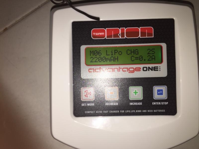

Scusate innanzitutto se ho sbagliato settore ma nn sono esperto della cosa. Ho comprato un pacco batteria lipo della prismalia x la mia sanwa Exzes x ma nn entra lo spinotto nella radio e poi nn so come caricarle vi posto le foto del caricabatterie e delle batterie così se qualcuno più esperto mi può aiutare vi sarei grato ma tanto grato[emoji22]Allegato 209889Allegato 209890

puoi impostare anche 1.0 a per caricare.se hai premura massimo 2200 e ci impieghera 1 ora a caricarla.
lo spinotto che serve a te e attacco futaba!!!
la presa bianca va messa sul cb credo lo hai di fianco!!troverai innesto adatto,non e difficile
