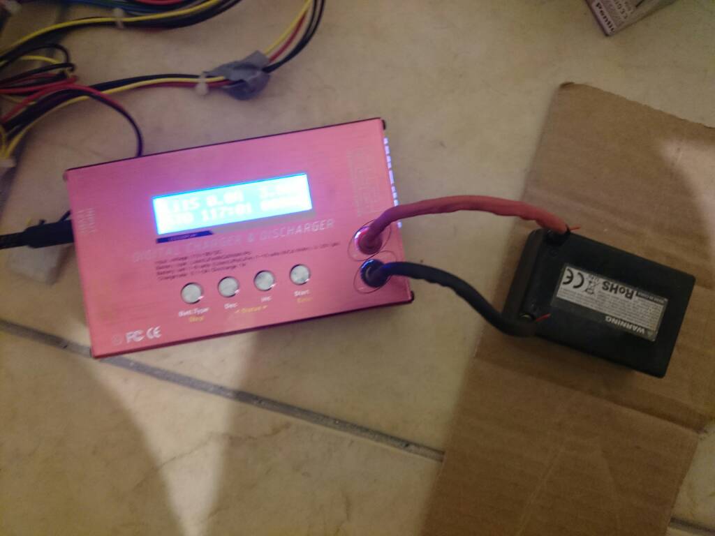

Ciao a tutti, spero di aver scritto nella sezione giusta.
Ho un problema. Ho comprato delle Lipo 2S3P, nanotech ultimate 90C.
Se le carico tutto va bene.
Se provo a fare lo storage o la scarica della batteria, il conta Ampere istantaneo sta sempre a zero e i mha che dovrebbe scaricare si incrementano a goccia dopo un casino di tempo. Tipo 00008 in 60 minuti.
Mi capita solo con queste batterie.
Secondo voi perché? Quale potrebbe essere il problema?
Grazie a tutti
Vi allego le foto
Allegato 245549
Allegato 245550
Allegato 245551

2 allegato(i)
Ho provato anche con 0.1 Ampere ma niente lo stesso.
Provato a storare una singola lipo e mi da sempre zero di tutto.
Ma perché?
Ecco le foto.
Allegato 245609Allegato 245610
jackal21 02-05-16 01:17 PM
Dalle foto mi pare non sia collegato il cavo di bilanciamento, prova ad attaccarlo e metti in storage 2s.
mastino 02-05-16 01:17 PM
se le carichi e poi fai lo storage non cambia nulla lo stesso?
extrabrushless 06-05-16 07:47 PM
Originariamente inviata da jackal21 (Messaggio 1311618)
Per queste lipo non esiste il cavetto di bilanciamento.
Originariamente inviata da mastino (Messaggio 1311619)
Se le carico totalmente e provo a fare lo storage mi da sempre quell'errore.
Comunque io ho fatto una prova. Ho scaricato le batterie e ho fatto lo storage e funziona perfettamente. In pratica solo con queste lipo non funziona la scarica.
Quando si fa lo storage, se è troppo carica la scarica, se è troppo scarica la carica.
Ho provato anche a scaricarle con l'apposita funzione e non funziona. Carica soltanto ma non scarica in poche parole. Solo con queste lipo mi succede.
Grazie
Blade-R 09-05-16 08:57 PM
lipo.
Ciao, nella configurazione 1S funziona lo storage??????
Hai detto che ti da un errore, ma non hai detto quale errore..
Blade-R 09-05-16 09:04 PM
Originariamente inviata da extrabrushless (Messaggio 1312302)
Grazie
Con altre lipo funziona lo storage e lo scaricamento??
Le altre lipo hanno il cavetto di bilanciamento?
Fai questa prova:
Usa una sola batteria, quindi 1S, fai lo scaricamento ad 1 Ampère, ma con la batteria ancora un pochino carica, anche al 20-30%.
A questo punto se non funziona, ma funziona con altre lipo, mi domando....sei sicuro che la batterie sono lipo???
extrabrushless 12-05-16 11:53 PM
Originariamente inviata da Blade-R (Messaggio 1312725)
Fai questa prova:
Si che sono lipo. Se guardi nei commenti precedenti ci sono pure le foto delle lipo. Questa prova la potrei fare, ma a cosa servirebbe?
Originariamente inviata da Blade-R (Messaggio 1312723)
Teoricamente funziona da 1S a 8S.
Se leggi nei primi commenti trovi l'errore e la foto. L'errore sta nel bloccarsi a zero tutto.
