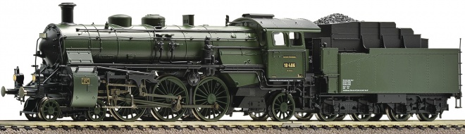

Ho separato le ruote dai cerchioni per verniciarle..
https://s19.postimg.cc/blqxm1uer/DSCN9766.jpg
in realtà ci sarà tempo prima di doverle montare, sul mauale le prende in considerazione solo alla foto 115 ma vorrei cambiare i colori di scatola per dargli un aspetto più sobrio..
più o meno così
http://www.eurotrainhobby.com/images...60%7Cheight600
