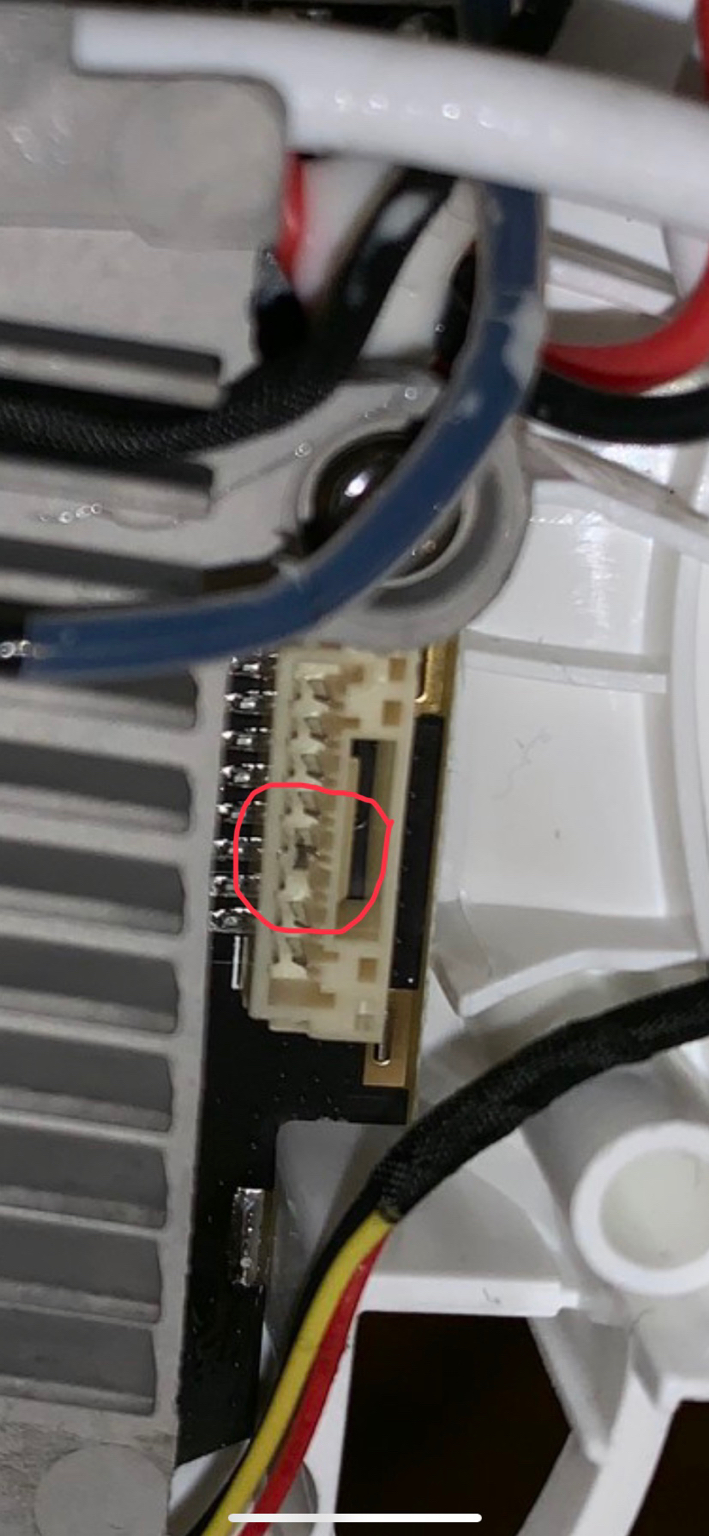

Ciao.
Dalla disperazione ho smontato il drone e controllato con la lente di ingrandimento il cavo che collega il modulo GPS alla scheda madre e lo spinotto su di essa. Ho notato quindi che un contatto sulla scheda era leggermente storto e andava a fare corto toccandosi con contatto vicino.
Con tanta pazienza, una lente più grossa ed un ago sono riuscito a raddrizzare la lamella e a risolvere il problema.
Ora va che è un gioiellino !
Vi posto una foto.
Allegato 321343
