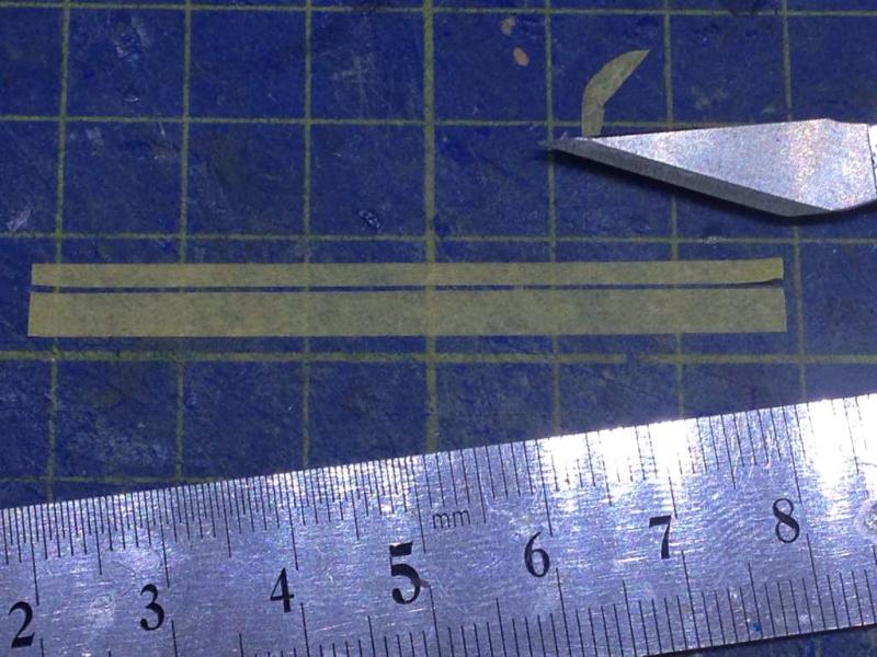

Questo è per tutti in particolare per Bruno.
Vi voglio illustrare un metodo per ottenere i filetti:
Costruitevi un aggeggio come questo
Allegato 208757
Con due lame ed un manico. Mettendo le lame sovrapposte otterrete già di base un piccolissimo spazio tra le lame
Allegato 208758
Di circa mezzo millimetro (0,5mm)
Allegato 208759
Tagliando con l'aiuto del righello otterrete questo
Allegato 208760
Allegato 208761
Un bel filetto da 0,5mm.

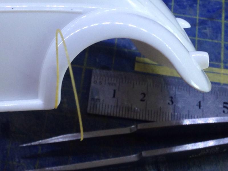

Con l'aiuto di una pinzetta piccola tipo quella della foto, attaccate il filetto sulla carrozzeria e guidatelo lungo le curve
Allegato 208762
( io ho usato il maggiolino perché è abbastanza bombato e curvo ). Otterrete questo
Allegato 208763
Se adesso io andassi a verniciare adesso, tolto il filetto, rimarrebbe un filo non verniciato quindi con questo metodo è meglio dare prima il colore del filetto poi mascherare la carrozzeria con i filetti e poi dare il colore di fondo. Spero di esservi stato di aiuto ciao!!!
bruno 11-01-15 12:20 PM
Grazie per la chiarissima spiegazione!vado provare...

Rob72 11-01-15 01:36 PM
Originariamente inviata da nuvo (Messaggio 1238482)
io ho preso questi da hlj, ancora non li o usati, diciamo che aspetto la giusta ispirazione XD
Micron Masking Tape 0.4mm x 8m by Aizu | HobbyLink Japan
Micron Masking Tape 0.7mm x 8m by Aizu | HobbyLink Japan
Micron Masking Tape 1.0mm x 5m by Aizu | HobbyLink Japan
in alternativa ho letto un tutorial nel quale si utilizzavano contemporaneamente due lame sul manico di un cutter tipo x-acto separate da un rod di plastica (penso che si possa utilizzare qualunque tipo di spessore) così facendo si praticano due tagli contemporanei e paralleli che permettono di ottenere dei sottili nastri adesivi della stessa sottilissima dimensione ma non per forza lineari.
se ritrovo il tutorial lo posto
Esatto!! Oppure comprare questi. Ad ogni modo il "mio" sistema può essere usato anche a mano libera. Avendo una mano abbastanza ferma, puoi tagliarle direttamente curve però, secondo me, poiché le curve possono avere differenti diametri lungo la loro linea conviene seguirle con filetti dritti, tanto un filetto di quella larghezza non è difficile da gestire.
bruno 12-01-15 08:51 AM
Il metodo delle due lame è validissimo, am provandolo ieri, mi permetto un paio do osservazioni.Ho provato con mastro da carrozziere, nastro tamyia,nastro 3 mm 2M per carrozzieri e nastro da disegnatore opaco.Tutti validi meno quest'ultimo per la bassa adesività.
Il più "tagliabile " e curvabile sono il natro di carta ed il nastro tamyia, ma il primo,forse, taglia più facilmente.
1- le lame devono assolutamente appoggiare insieme, e non è facile accoppiarle perfettamente, quindi devono essere assolutamente nuove tutte e due.
2-le lame devono essere strette il più vicino ala punta per evitare che nella foga si calchi troppo e tendano ad allargarsi.Meglio non usarle troppo di punta perchè rischiano di strappare l'adesivo.
Rob72 12-01-15 08:58 AM
Originariamente inviata da bruno (Messaggio 1238629)
Hai completato il mio discorso!!
