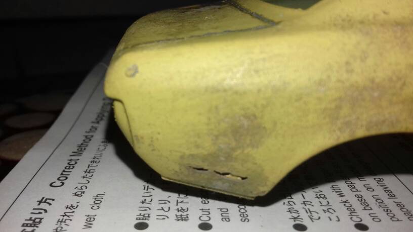

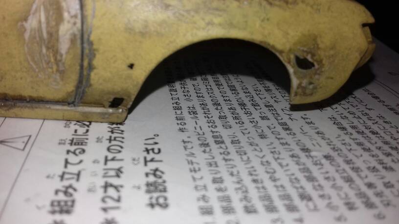

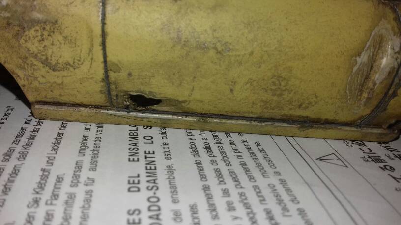

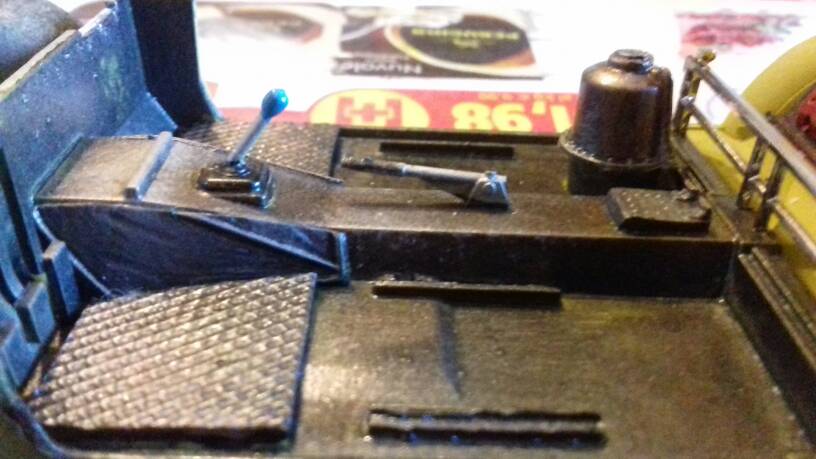

Quando ti ritrovi un kit che vuoi salvare e un sacco di pezzi di avanzo nelle scatole [emoji4]
Iniziato invecchiamento con base ruggine un misto di rosso e marrone tamy poi lacca e un giallo sabbia sempre tamy .con dremel fatto fori passanti creati da ruggine ,qualche bozzo e la carrozzeria è finita.per interno tutorial di scatola con aggiunta di alcune cianfrusaglie. Decorato la cappelliera e sedili leggermente invecchiati con un set di cipria equivalente dei tamiya [emoji4] [emoji4] [emoji4] [emoji4] pannello porta decorato con targhe di recupero.

"...set di cipria equivalente dei tamiya.." Tu la sai lunga.
Sei la prova che il modellismo non ha inizio e non ha fine.
Rovina di più l'interno però.. Fuori ha visto l'inferno...

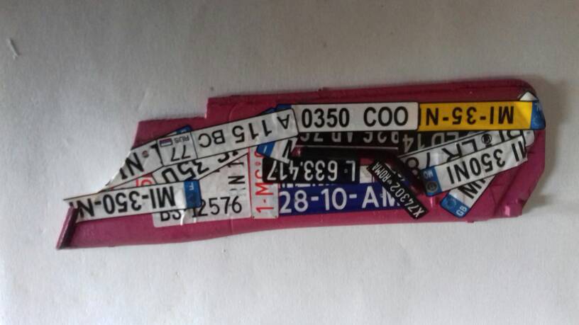

Ti allego una foto x le targhe e il loro diciamo perché la classica cipria fondotinta ecc Allegato 351026Allegato 351027

Per le targhe (buona idea..) le avrei attaccate ad un lamierino per renderle più verosimili..MA è solo pignoleria, visto che saranno all'interno...

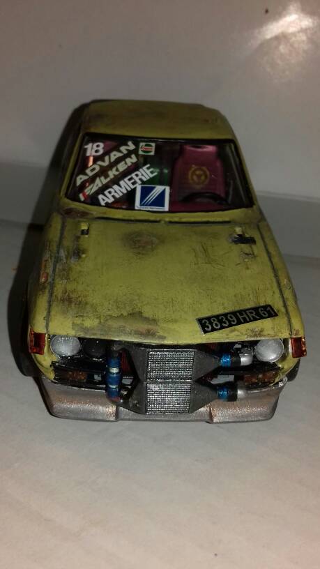

E messo al suo posto
Per il muso doppio intercooler solo appoggiato e spoiler di dubbia provenienza. ..Mi pare golf mk2 fujimi ..
Ogni volta che faccio una foto vedo un sacco di dimenticanze il volante col blu e pure storto. ........La vista ormai a passato il mezzo secolo. .......[emoji41] [emoji41] [emoji41] [emoji41] [emoji41] Allegato 351123Allegato 351124Allegato 351125Allegato 351126

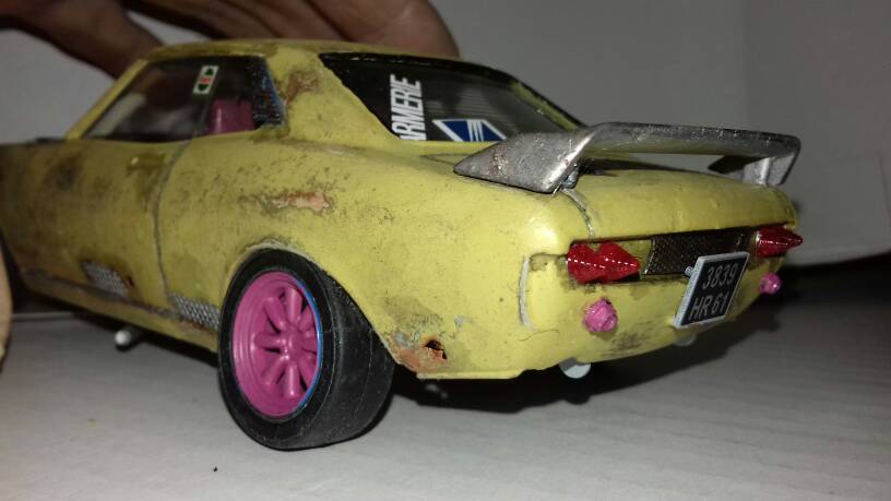

Quasi al termine mancano maniglie tergicristallo e chissà che. .....
Sostituito fari post con delle gemme rotonde.montato alettone skyline .tappato grossolanamente le voragini della ruggine con griglia x conigli. E decal varie in stile Tuning .davanti doppio intercooler
Qualche foto d'insieme. ..Allegato 351219Allegato 351220Allegato 351221Allegato 351222Allegato 351223Allegato 351224Allegato 351225Allegato 351226Allegato 351227Allegato 351228

Beh. Il vantaggio è che dispongo di uno scatolone con un sacco di pz da cui tirare fuori alla bisogna
Questo è dovuto dal fatto che cerco sempre dei kit con più varianti e assortimento di cerchi decal ecc.
Il barile proviene da materiale militare i 1/35. Verniciato con base rugginosa passata di lacca e bianco verde tamy. Poi una volta asciutto grattata con spazzolino da denti imbevuto di alcool rosa. A seguire una spolverata di pigmento misto a cipria.
Per le corde classico filo da cucito viola per richiamare interno e simulare corde da arrampicata che hanno colori sgargianti.
I fari posteriori di origine kit amt /monogram. Alettone posteriore della tamiya skyline di recupero al quale ho dato solo Ina passata di argento e con un lavaggio ho riesumato la scritta sotto.x la cappelliera maschere dei cinesi x unghie così come il condotto intercooler cromati. Ho dei nastrini adesivi di varie tinte di spessore 1 mm credo. Le retine scarti di tamiya. .Cerchi di scatola e altro non mi viene in mente. ..chiedete pure. ....Allegato 351271

Intercooler di origine Ferrari gto italeri. [emoji137][emoji137][emoji137][emoji137]

Redbox 11-02-20 12:15 PM
Bellissima!
Io colorerei i dadi delle ruote, così tutte fucsia perdono un pò.
Idem avrei fatto sul cruscotto qualche dettaglio nero, tipo le bocchette dell'aria.
