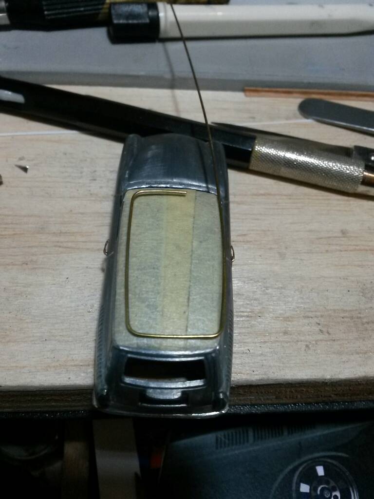

Secondo step..Non che sia un capolavoro di simmetria ma mi accontento.Allegato 335281

Forse le sponde sono un po' alte.....
bruno 16-08-19 09:16 PM

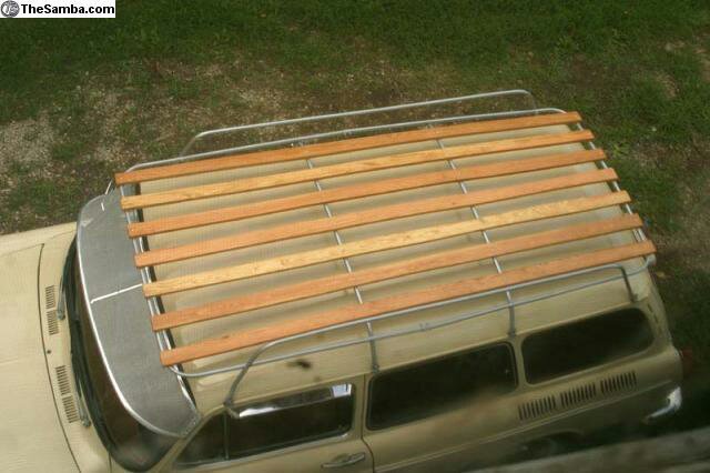

Azz....E le ho pure abbassate.Domani rivedo.Mi ero basato su queste..Ma credo di aver equivocato perché le dpindine partono dal tetto essendo loro stesse gli agganci..Spero di non dissaldare tutto....[emoji22] Allegato 335298
