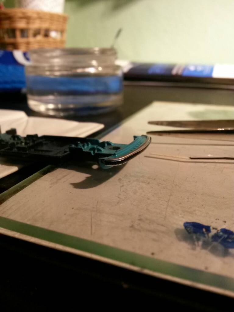

I parafanghi hanno un inserto in gomma, ma nel modello sono mal fatti e dipingerli è dura. Ho provato a ritagliare delle strisce nere da vecchie decalcomanie. Allegato 338180Allegato 338181

Dico la mia: forse i paraurti di potevano fare conla
Tecnica dell’acrilico su smalto.
Paraurti tutto nero di smalto, sovraverniciato in alluminio acrilico e poi con cotone e alcool via il grigio della modanatura in gomma.

Il guaio,oltre alla scala del modello,è lo scarso rilievo della modanatura dello stampo attenuata per di più dallo spessore della vernice. Inoltre in uno dei paraurti la fusione è molto irregolare. Il tentativo di farlo a mano libera è fallito proprio per la mancanza di uno stacco netto.
Però il tuo sistema mi piace e merita che domani ricontrolli per una una eventuale attenzione futura.. Ho una scatola di Hot wheels!

Bella l'idea della decal
