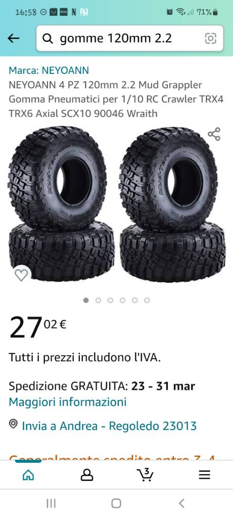

Queste?[emoji16][emoji16]Allegato 401170
Inviato con il mio SM-N980F - Scarica l‘app del Forum di Modellismo.net
mastino 30-01-22 08:37 PM
Quelle da 27 e spicci che hai postato alle 17 ma anche queste ultime. Viste su Amazon dicono che sono da 120.
Tappa21 30-01-22 10:08 PM
Ok grz ,proverò ad acquistare quelle da 32,98 ,sembrano un pochinomeglio....speriamo bene ,di sicuro non saranno un granché ma per l'uso che ne farà il mio amico più che bene...
