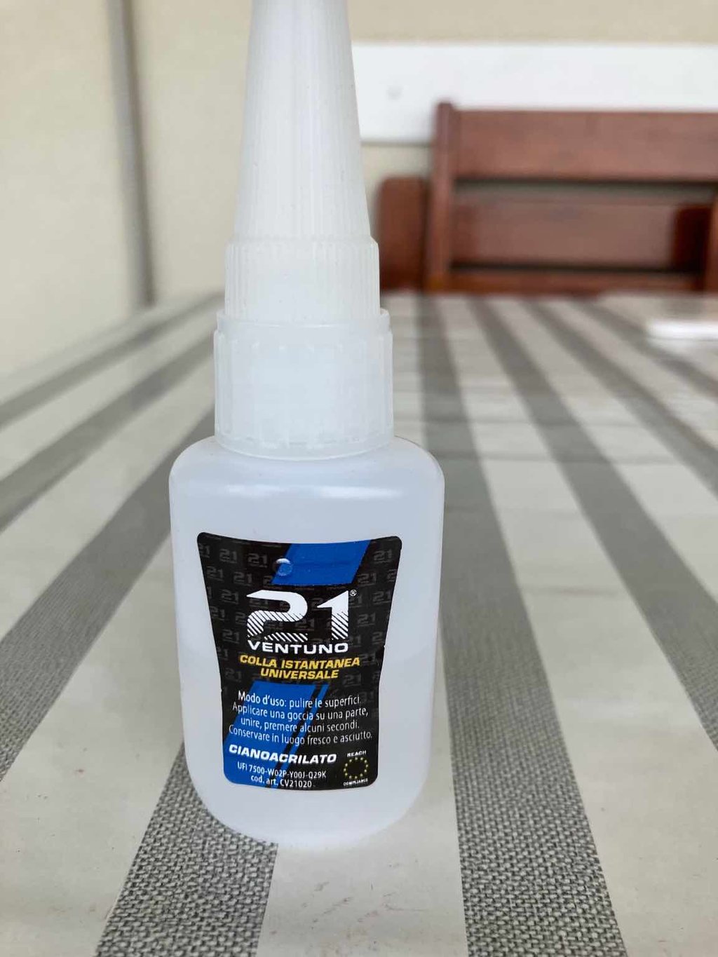

Allegato 425793
Buongiorno. Io uso questo. È un ottimo cianoacrilato, meglio delk’Attak, che funziona sia metallo/metallo, sia legno/metallo, sia legno/legno, anche se per quest’ultima combinazione preferisco il Vinavil. Bisogna però passare il metallo in un diluente perché bisogna asportare il talvolta presente grasso di protezione (vedi piastrine di rame).
