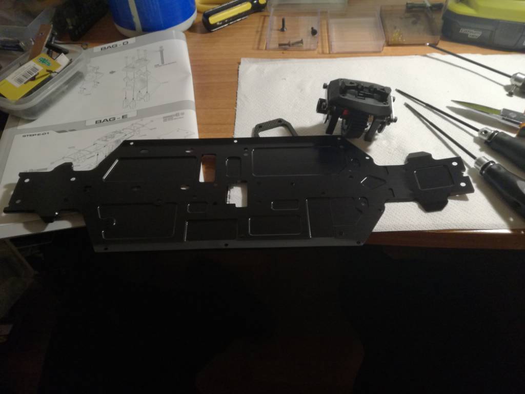

Finalmente. Nella bag numero E c'è il telaio!
Leggerissimo e ben lavorato.
A cui va ovviamente avvitato il gruppo centrale col suo spessore in carbonio Allegato 383323
