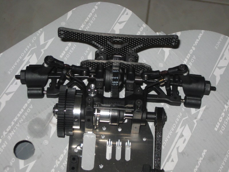

Al momento è tutto, mi stò scialando la vita a montare sta nt1... tra un pò posto una foto della macchina con avantreno, retrotreno e trasmissione montati.
anspeed 29-04-11 08:19 PM
3 allegato(i)
Ecco le foto
Allegato 109035 Allegato 109036 Allegato 109037
markz 29-04-11 09:19 PM
me la sono montata più con calma io :brig:
comunque adesso ti manca solo un po di esperienza (con l'1\10) e sei a posto :tunz6rh:

Dai cmq non ho corso nel montaggio, calcola che fino ad ora ci ho lavorato su circa 16 ore (e si... le ho contate pure), ieri sera ho completato pure la piastra radio. l'unica cosa che ho dimenticato di fare è stata quella di oliare i minuscoli cuscinetti del salvaservo e della leva del freno, per il resto ho fatto tutto alla perfezione. Quindi oggi se ho tempo smonto il salvaservo e olio i cuscinetti.
