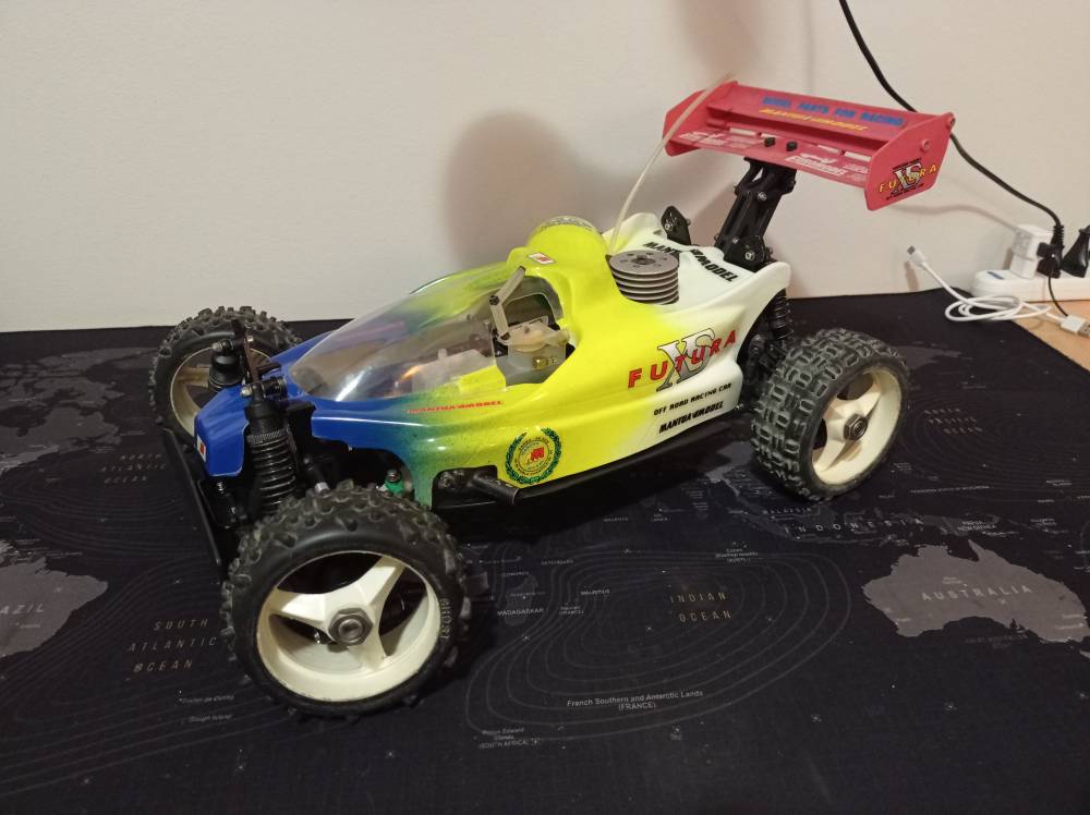

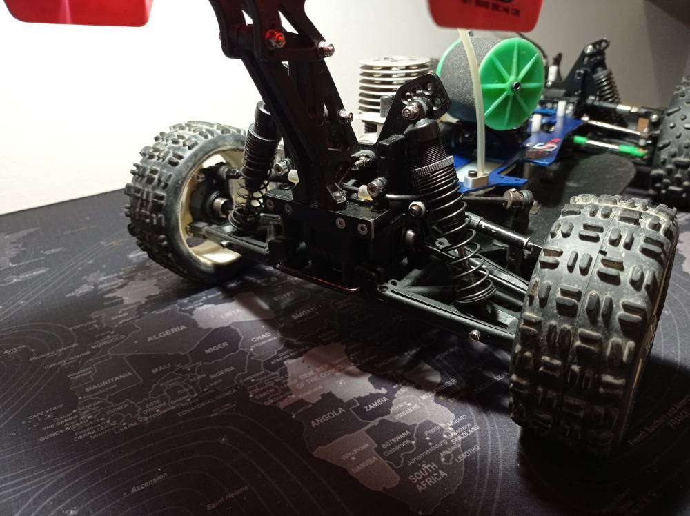

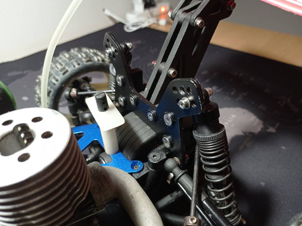

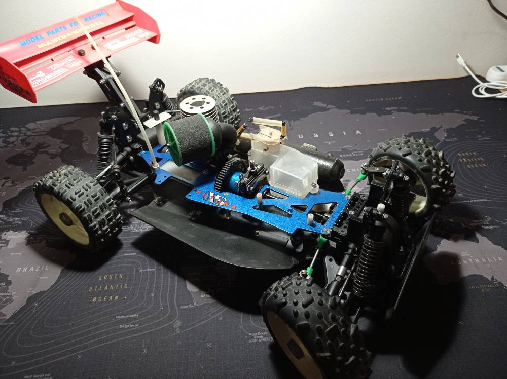

Ciao a tutti, nell''attesa di tornare in pista con l'HB, ho riesumato, ripulito e restaurato l'ultima auto con cui ho corso il campionato regionale nel 1998...
È una Mantua Model Mitika abbondantemente modificata e con tutte le particolarità dell'epoca (che adesso sembrano strane strane!!!), dal para volano al quinto ammortizzatore, passando per il megaparaurti, dalle spine di trascinamento delle ruote e dalle gomme .....
Qui di seguito un po' di foto, spero che possano interessare soprattutto per chi 25 anni fa magari non era ancora nato o che era piccino piccino ....o per chi come soffre un po' di nostalgia di gioventù[emoji1787]
Appena finito posterò anche l'auto che avevo preparato per il 1999 (sempre Mantua) ma che non ha mai toccato terra....Allegato 417594Allegato 417595Allegato 417596Allegato 417597Allegato 417598Allegato 417599Allegato 417600Allegato 417601Allegato 417602Allegato 417603

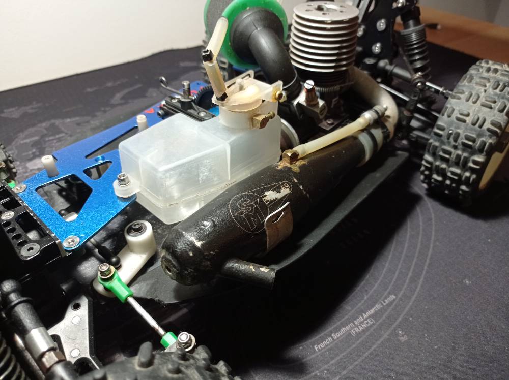

Che bellezza. Gli uniball verdi sono bmt?
Inviato con il mio 2201117TY - Scarica l‘app del Forum di Modellismo.net
Cri72 02-03-23 10:10 AM
Si sono bmt come il serbatoio, che occhio!
Altra particolarità dell'epoca, ma che non funzionavano bene [emoji2357](come tante cose[emoji1787]): i 5 ammortizzatori hanno le canne interne coniche per variare lo smorzamento dell'olio a seconda della corsa, in abbinamento con le molle a spire progressive....

Cri72 20-05-23 07:58 PM
9 allegato(i)
Ciao a tutti, è passato un po' di tempo ma alla fine come promesso vi posto le foto dell'auto appena finito il restauro...
Siamo nel 1999 o 2000 ed avevo pesantemente modificato la mia Mantua con tutti i particolari presi qua e là dai vari modelli Mantua, SG e LARO (che hai quei tempi era stata appena acquisita alla Mantua)
In più mi ero costruito tutti i castelli sospensioni, piastra radio e modificato disposizione e bracci in base a quello che si cominciava a vedere all'epoca....
La carrozzeria e gli adesivi sono quelli della Futura XS ma per correttezza vi dico che la macchina originale non era così....
Come potete vedere anche il Picco P5 è stato pulito ed installato....
Spero che il lavoro possa piacere e soprattutto rievocare tanti bei ricordi a chi ha un po' di anni alle spalle...e magari qualche lacrimuccia di commozione....
Adesso tempo permettendo cercherò di restaurare la mia prima auto RC....un auto elettrica 1/10 della TAG.....ad occhio e croce dovremmo essere nel 1987-1988...
A presto!
Allegato 420954Allegato 420955Allegato 420956Allegato 420957Allegato 420958Allegato 420959Allegato 420960Allegato 420961Allegato 420962
