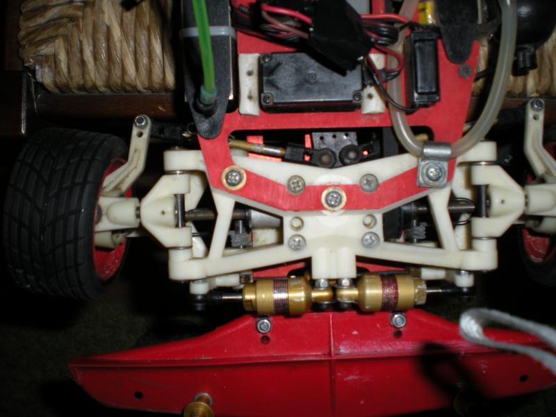

ciao a tutti!
Sono nuovo e alle prime armi con il modellismo.
Ho un problema con la mia mantua model redone 4wd: quando sterzo a destra a fondo scala, nel rilascio mi rimangono le ruote storte come se io stia sterzando leggermente dalla parte opposta e per rimettere dritte le ruote devo andare a fondo scala dall'altra parte.
Nn so che fare. Grazie in anticipo a tutti!

Prova per curiosità a fare così, togli la squadretta, metti il trim sulla radio in posizione neutra e rimetti la squadretta facendo sì che le ruote siano più dritte possibili, poi sistema con il trim quel poco che manca per farle stare dritte e vedi se te lo fa ancora. Ps: posta una foto dell'avantreno per poter vedere bene di cosa stiamo parlando

La squadretta si innesta al millerighe del servocomando. Se posti una foto te l indico
aleredone4wd 01-02-15 09:21 PM
4 allegato(i)
Allegato 210539
Allegato 210540
Allegato 210541
Allegato 210542
aleredone4wd 01-02-15 09:38 PM
Allegato 210544
bc71 01-02-15 09:50 PM
è probabile che sia andata via la vite che tiene la squadretta al servocomando !!
e purtroppo nel guidare la macchina il millerighe del servo e la squadretta si è sciupato !!
è una probabile ipotesi visto che a quei tempi usavano il servo dello sterzo a testa in giu !!
devi smontarlo per vedere il problema !!
aleredone4wd 01-02-15 10:42 PM
ok proverò ti ringrazio per la tua pazienza grazie ancora
markz 02-02-15 01:08 AM
E per l'appunto quel modella ha la squadretta che funge da salvaservo poiché ha una molla all'interno ;-)
aleredone4wd 02-02-15 07:49 AM
Sì ho visto anche nelle istruzioni di montaggio che c'è dentro una molla nel salvasterzo
