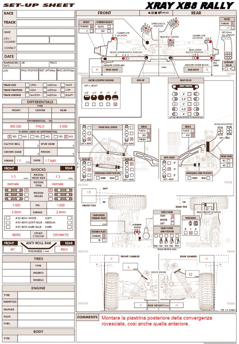

Ti dico subito che la macchina ha un grande inserimento in curva (anche troppo a dir la verità) già di scatola e sovrasterza molto, trovando un giusto compromesso con gli oli dei differenziali (che già con un milione davanti e 3000 al post lo ottieni) e soprattutto con le gomme adeguate, non dovresti avere tanti problemi. Le gomme non sono mai da sottovalutare (gran parte del set up lo fanno loro), ne ho provate di tutte le marche e di tutte le mescole, alla fine quelle con cui mi son trovato meglio sono: bliss m10/m05, pmt m10/m05, quando proprio non riesco a trovare nè bliss e nè pmt vado su grp b/a..... tutto il resto l'ho scartato.
Come set up iniziale usa questo.
Allegato 144257

io uso PMT e GRP:sisi: le BLISS mai provate.
Allegato 144257
Quel foglio l'avevo beccato anche io, su RC Bazar, infatti sto cercando grossomodo di far uguale. A me avevano suggerito il 20.000 per il posteriore, ma mi sa che andrò in cerca pure di quell'altro da 3000...
