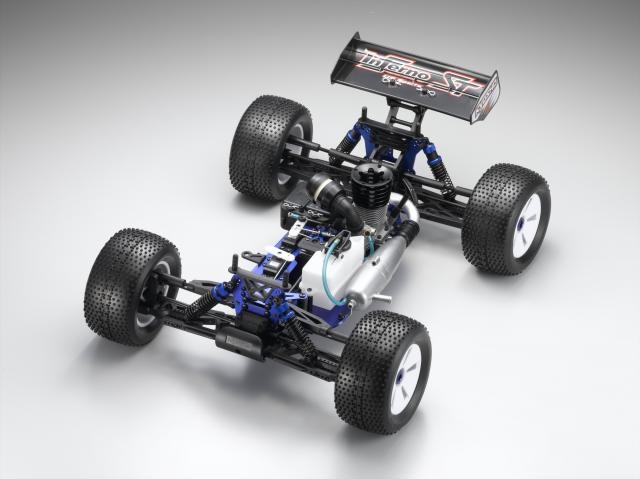

pero la us sport 2 è un truggy forse ho fatto del casino, quella che dico io è questa
http://www.hobbymedia.it/img/2008/08...s-sport-30.jpg
angelokanay 20-02-11 01:29 AM
US SPORT c'è sia buggy che truggy :rolleyese:
Roy Mustang 20-02-11 01:33 AM
Aaa... non lo sapevo, scusate ho fatto del casino. Meglio se apro un'altro topic allora.
