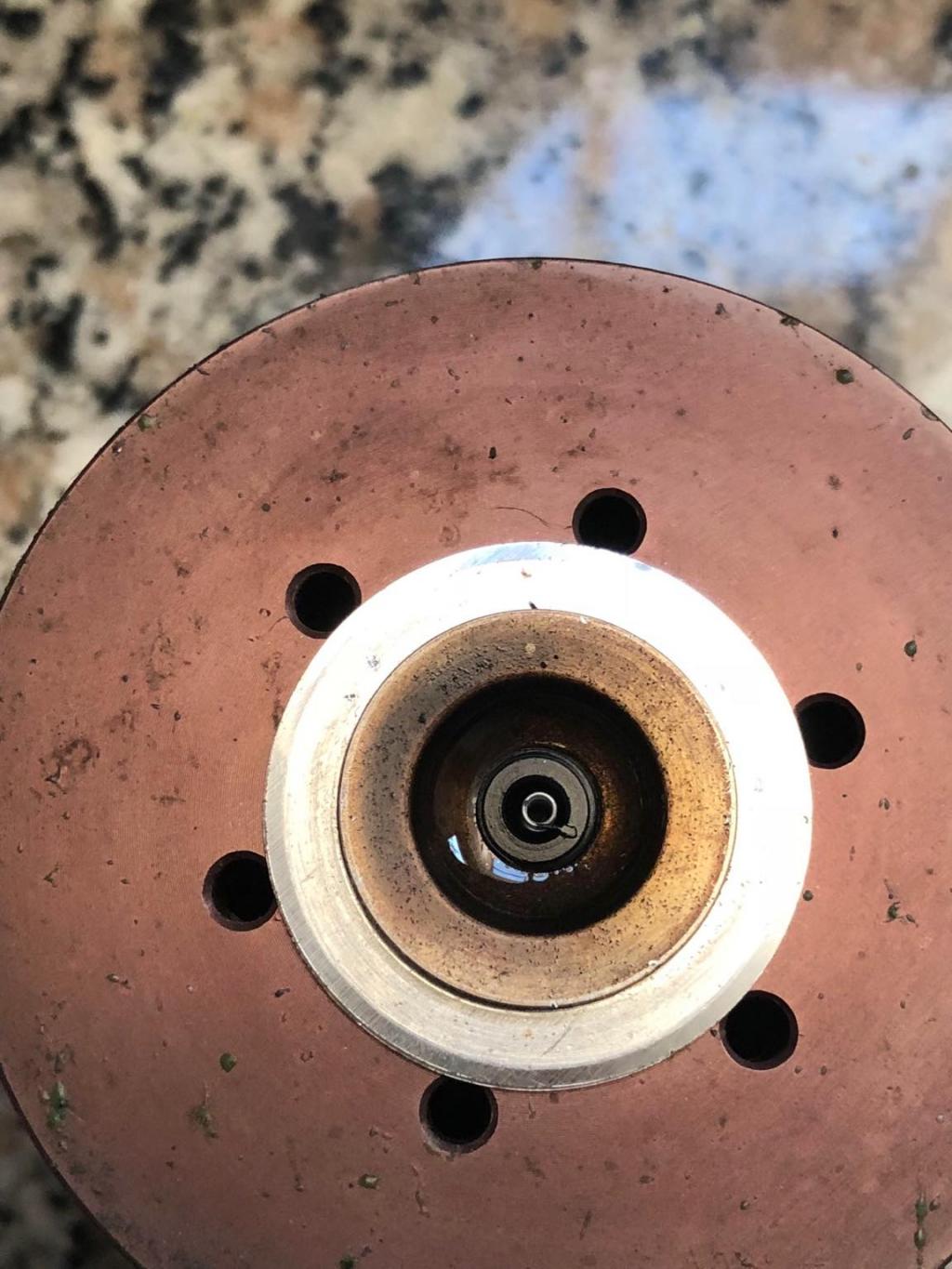

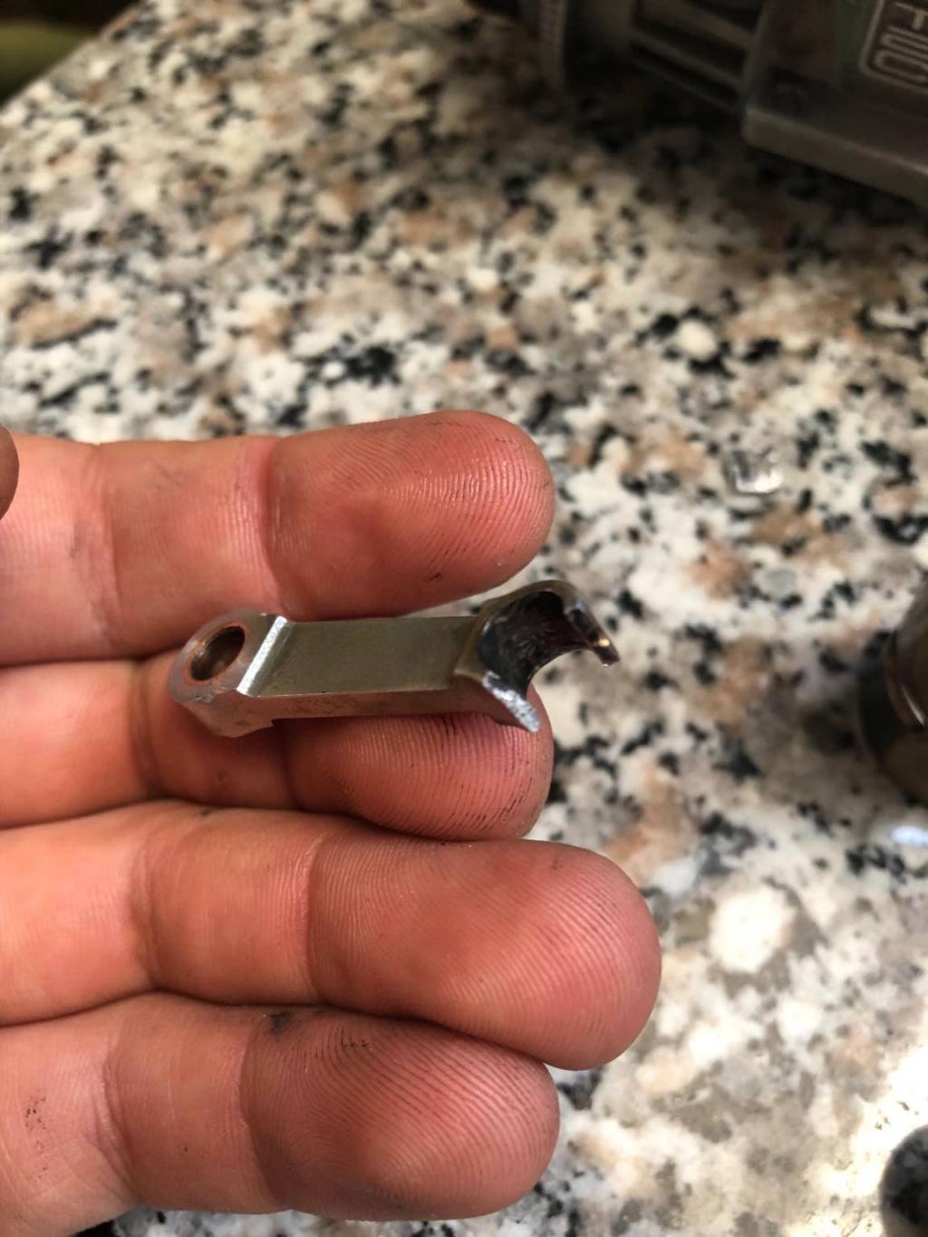

Accendo il modello con motorizzazione LRP z25r sport, ed inizio a girare. Carburazione un po’ grassottella ma va bene cosi infatti al minimo tendeva a calare molto di giri, ho preferito farla rimanere cosi per abbassare un po’ le temperature e lubrificare meglio il tutto. Inizio a girare e vedo che il modello va abbastanza bene. Arrivo a consumare il primo pieno e in un rettilineo di 30 metri inizia a produrre un brutto rumore per circa 1 secondo e poi avviene la spenta. Motore bloccato. Penso tra me e me “sicuramente sarà stato la temperatura di esercizio elevato a farmi grippare l’accoppiamento. Torno a casa e smonto il motore. Sorpresa! L’occhio di biella superiore si è rotto. Biella andata! Ora vorrei sapere per quale motivo è accaduto ciò?
Il motore ha 5 litri e mezzo compreso il rodaggio, tutti con miscela Runner Time Offroad 25%.
Come candela montavo una c5s della novarossi. Vi allego due foto della biella, del pistone e della testa cosi vedete anche voi come stavo di carburazione.
Allegato 304034Allegato 304035Allegato 304036Allegato 304037Allegato 304038

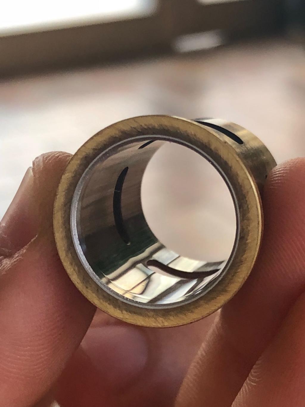

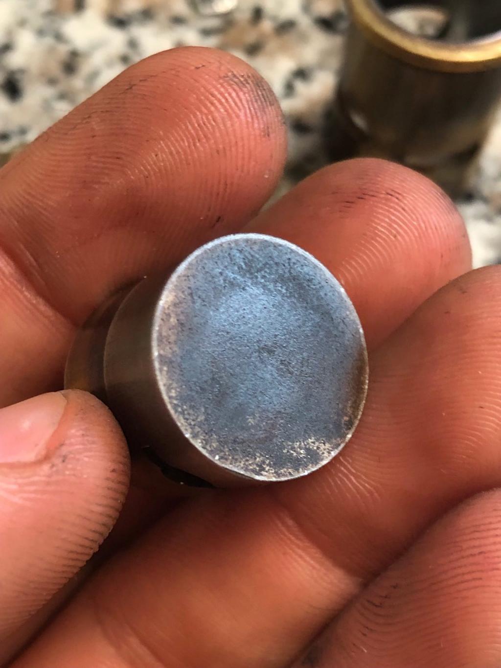

cbagl 10-08-18 10:12 AM
A vederlo cosi ha aspirato qualcosa che ha bloccato il pistone , dalla foto del pistone stesso c'e uno schiacciamento non riconducibile al pezzo dell'occhio di biella perché non può salire oltre il mantello , pero' e' solo una ipotesi perché non vedo il cilindro all'interno se ha graffi riconducibili a qualcosa che e' entrato o salito (ben diversi ) e neppure tutti i lati del pistone .........se non ci sono graffi vari ti dico che la possibile causa e' lo stress della biella , magari qualche scalda di troppo o fuorigiri.

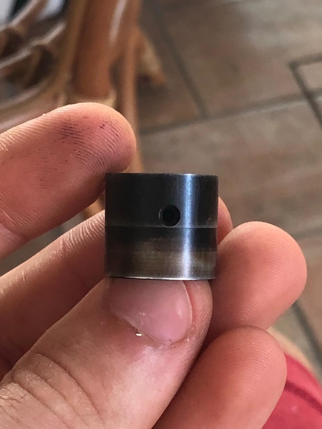

Chrys 10-08-18 01:11 PM
8 allegato(i)
Ora ti mando una foto del cilindro. Il motore non ha mai subito fuorigiri, può essere qualche problema di fabbrica?
Calcola comunque che dentro ho trovato molto limatura di ferro. Penso sia dato dalla rottura della biella
Allegato 304062Allegato 304063Allegato 304064Allegato 304065
Allegato 304066Allegato 304067Allegato 304068Allegato 304069

Però cavoli un pistone così nero dopo solo 5 litri?
