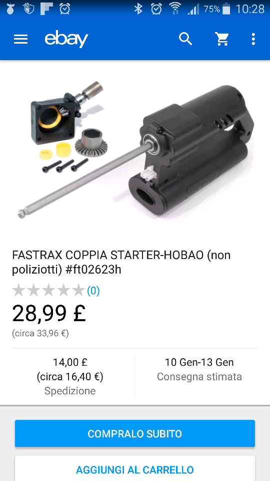

Rcbolzano 03-01-17 10:31 AM
Allegato 262831oppure l alternativa al pull start snervante e questa lo monti successivamente su tutti i motori 28 e non hai più problemi io ho sia questo che la cassetta perché ho più auto
dynamo 03-01-17 01:30 PM
beh risposta molto utile su un topic del 2010 :nono::nono::nono:
mastino 03-01-17 01:44 PM
si, soprattutto la parte di lavorazione in autocard è utilissima. Abbassare i banchetti motore, vorrei ricordarlo ai meno esperti, è una operazione da valutare attentamente. La cosa peggio che accade è che poi il carter picchia sul telaio, e non è bello.
