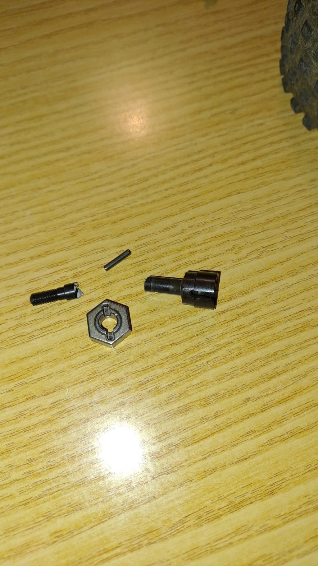

Buongiorno a tutti.
Gentilmente potrei chiedere aiuto in merito a un pezzo di ricambio per la mia macchinetta a scoppio?
Purtroppo si è rotto un alberino di collegamento asse di trasmissione del moto con la ruota causa urto.
Qualcuno gentilmente avrebbe un pezzo di ricambio per questo modello?
Son consapevole dell'età del mezzo.
Allego foto.
Ringrazio sin da ora per l'attenzione e disponibilità.

Ciao, immagini che un codice della parte da buttare su Google tu non l abbia, oppure ci hai già pensato.
Boh, è una parte abbastanza comune e forse si può pensare di adattarci qualcosa di compatibile. Servirebbero della misure però, tipo il diametro dell albero preso sulla parte spezzata, così da cercare qualcosa compatibile con i cuscinetti che usi ( oppure io diametro interno dei cuscinetti inseriti nel fusello ruota) e direi la distanza tra il foro del perno che sostiene il trascinatore e il punto di battuta del cuscinetto. Anche il diametro della sfera di testa del dogbone .
Provo a modificare una foto, per chiarezza

Ricorda anche la misura della testa del dogbone.

in teoria dovrebbero essere questi
https://www.cavinatomodellismo.it/mozzi-ruote-talon-atx
