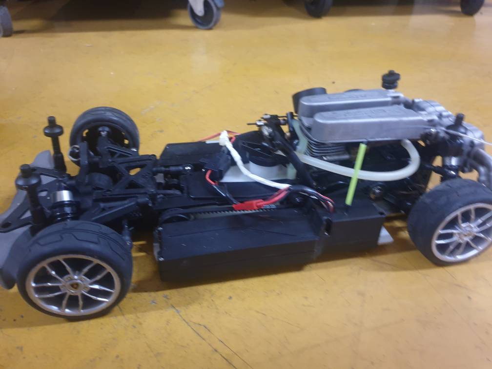

Ciao tutti, finalmente è arrivata la car.. stavo dando uno sguardo allo stato di salute, come prima cosa gli darò una bella pulita e una controllata a tute le viti e bulloni per verificare che siano strette. Ho controllato la candela e mi sono accorto che non funziona. Che candela ci va per questo modello? Così la acquisto subito. Grazie a tuttiAllegato 379634Allegato 379635Allegato 379636
Inviato con il mio SM-G960F - Scarica l‘app del Forum di Modellismo.net
nickthunder 15-01-21 01:37 PM
Sembra una normale candela standard.
Prendine una media/calda.

Mi sto dedicando alla pulizia completa del modellino poiché era piena zeppa nel sottoscocca di grasso del differenziale posteriore. Nello smontaggio dello stesso ho trovato qualche vite spanata e allora ho proceduto allo scomponimento totale della macchina, in modo da sostituire eventuali viti non messe correttamente dal vecchio padrone. Infatti durante lo smontaggio ho visto che le 4 viti che ancorano il motore al telaio erano mollate e 1 di queste rotta dentro. Con un po di pazienza e una buona manualità ho tolto la vite rotta e ripristinato i filetti. Adesso volevo sapere che grasso potevo mettere nei differenziali. Ho visto che ci sono parecchie gradazioni. Voi cosa mi consigliate? Tengo a precisare che non faccio gare. La userei solo sporadicamente il weekend..
nickthunder 25-01-21 05:28 PM
Allora, il discorso di fare o no gare lascia il tempo che trova.
Anche se vai in pista sue volte all'anno vorrai essere sicuro che la macchina andrà bene e che sia divertente e facile da guidare no? Ecco perché bisogna fare le cose per bene.
Le gradazioni funzionano che più è alto il numero più l'olio è viscoso e quindi indurisce il differenziale.
Di base si va con un olio più duro davanti e più morbido dietro.
Io con un modello come il tuo farei 30mila davanti e 7mila dietro. Dovrebbe essere un buon compromesso.
