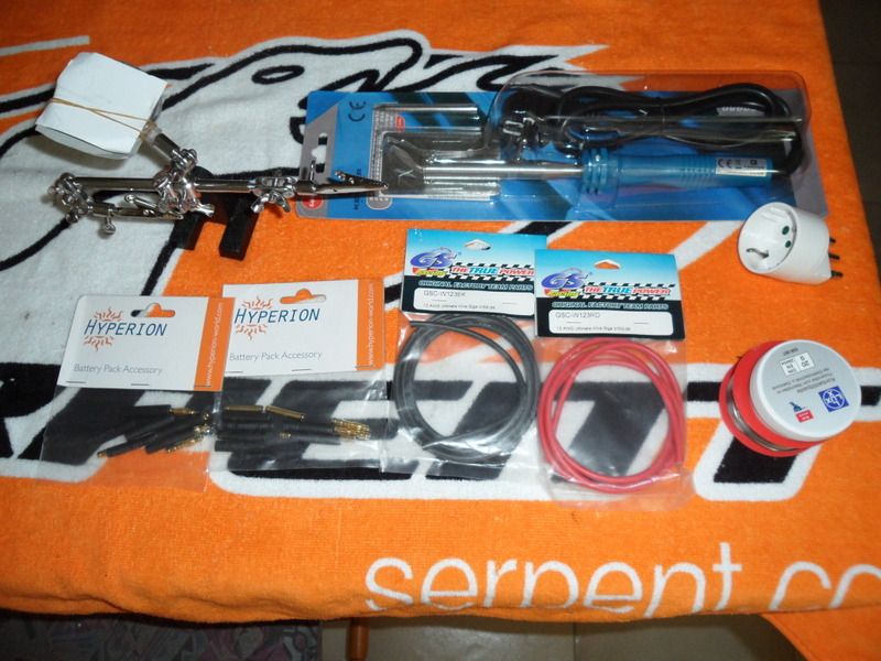

il materiale necessario per saldare

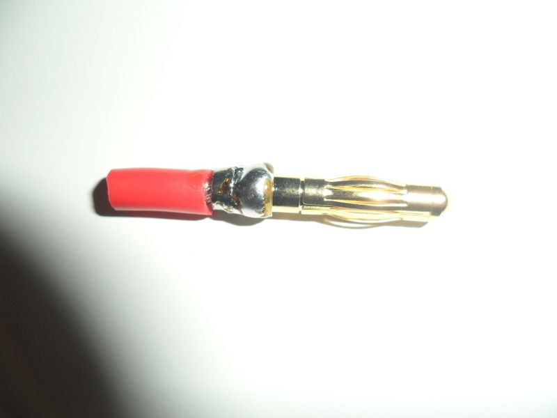

ecco quà la mia prima saldatura
critiche e consigli sono ben accetti!

Temperatura giusta .....troppo stagno e ti consiglio termo retrattile ovunque

troppo stagno,su questo hai pienamente ragione,però vorrei capire come mai si vedono quei piccoli pallini di bruciatura.Come faccio a tirar via la saldatura in eccesso??..Il termo retrattile cosa sarebbe??

La bruciatura è perché dentro al filo di stagno c'e un acido per facilitare la saldatura, l'eccesso è un po' complicato togliere l'eccesso ..... dovresti riscaldare il tutto e toglierlo raschiandolo via ...
Il termo retrattile sono quei tubicini neri che hai nella confezione che scaldandoli si restringono

Beh come inizio mi sembra buono , mi racocmando quando saldi oltre a liquefare lo stagno nel connettore scalda anche il cavo per evitare una stagnatura " fredda " .
Per levare lo stagno in eccesso bisogna munirsi di questa :
Viene chiamata comunemente " trecciolina di rame " , bisogna srotolarne un pezzettino , lo si appoggia sulla zona dove si vuole levare lo stagno e metti a contatto lo stagnatore con la treccia e scaldandosi si ciuccerà lo stagno .
Minore è la dimensione dei singoli fili della treccia maggiore sarà il risultato .

ecco,questa cosa non la sapevo!..per riscaldare il cavo,lo metto semplicemente a contatto con il saldatore per pochissimo tempo?
ok,allora oltre a "raschiare" lo stagno in eccesso,ci si può munire di quella "trecciolina".

se tu usi la treccia non devi raschiare proprio niente , la treccia si ciuccerò tutto lo stagno e ti lascerà una patina di spessore irrisorio color stagno , che puoi evitare di raschiare .
bata che tu appoggi il saldatore alla trecci , che a sua volta è a contatto con lo stagno , la treccia prendila di una larghezza con superiore 4-5 mm

si ho capito,infatti ho detto oltre al metodo che mi ha consiglio cbagl c'è anche un altro metodo,quello che mi hai consigliato te.Per riscaldare il cavo lo devo tenere a contatto per pochissimo tempo con il saldatore...giusto?

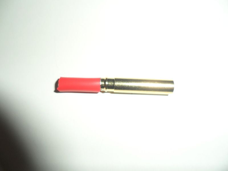

altro connettore saldato
questo sembra che va decisamente meglio,cosa ne dite?

Perfetto ......
