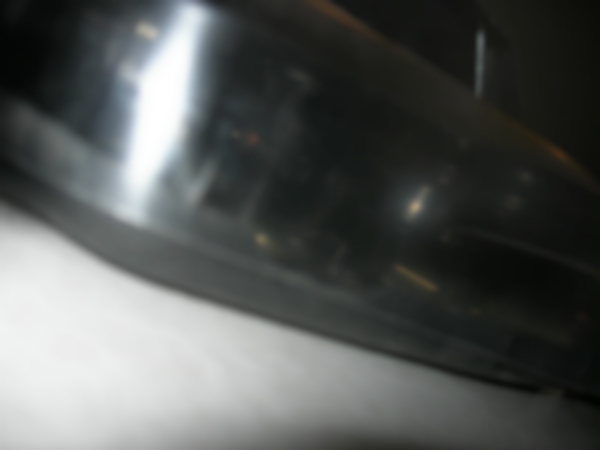

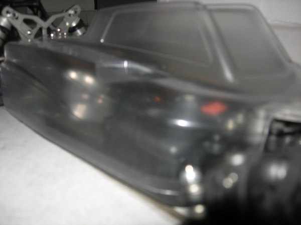

fulltitanium 01-12-21 11:31 PM
Ce lho fatta a fare due foto , anche se non troppo belle ..
https://i.postimg.cc/Qd66Kvsy/losi4-1.jpg
https://i.postimg.cc/7hM9HWmX/losi4-2.jpg
a sinistra siamo al limite , ... spazio per il velcro , è quasi inesistente :piange:

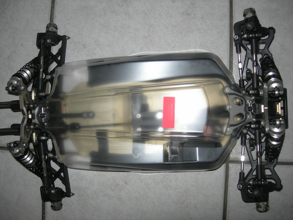

https://i.postimg.cc/3xw1h9pC/losi4-3.jpg
Alla fine non tornerebbe neppure malaccio ...

Litto97 01-12-21 11:47 PM
Io non starei troppo a guardare il velcro
Già così sembra buona la chiusura E non penso che si muova troppo tanto da dare problemi
