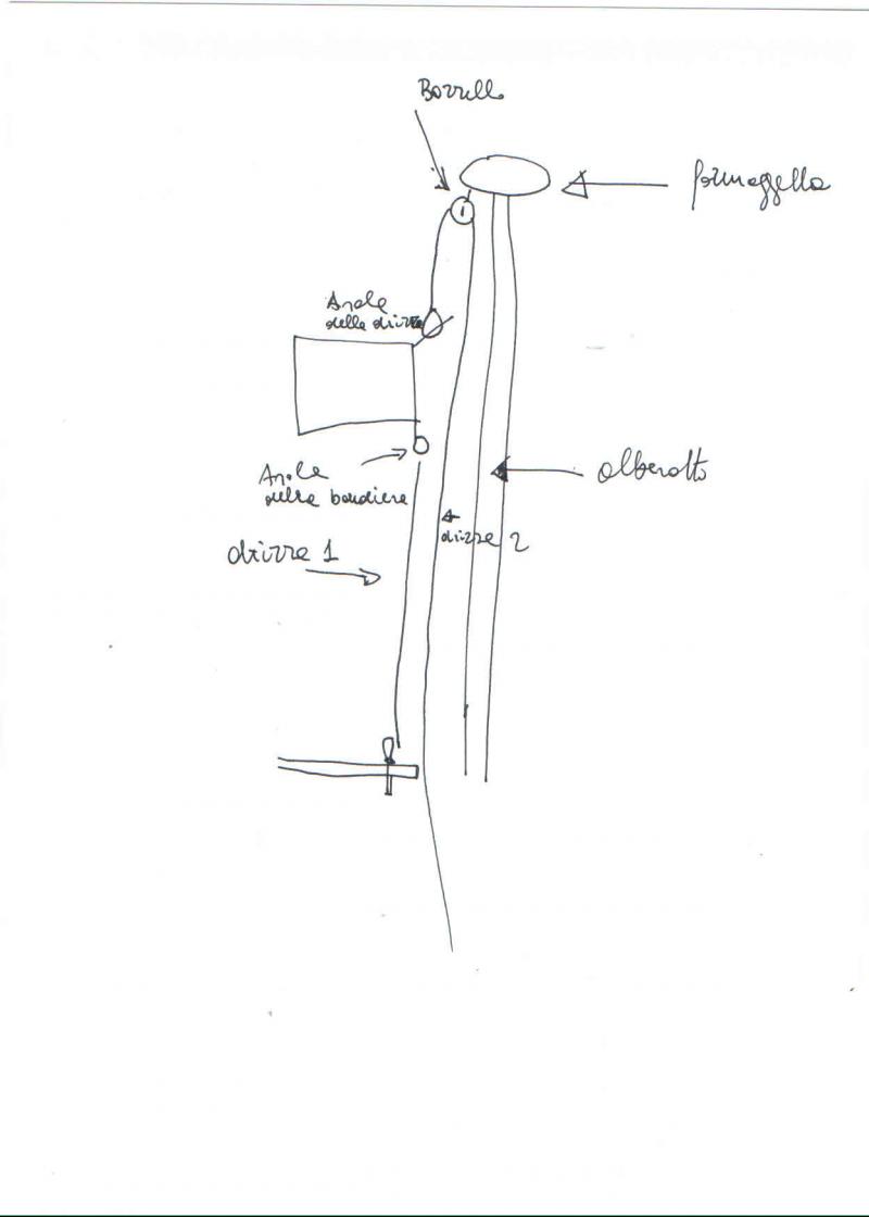

Per quello che ne so (viste le bandiere sulle imbarcazioni recenti, ma credo che il sistema vada bene anche per i velieri antichi) la drizza è unica (meglio, spezzata in due tronconi congiunti tra di loro proprio dalla bandiera che ha sul lato interno una cimetta con un' asola nella parte bassa in cui si inserisce uno spezzone della drizza, e un filaccino nella parte alta che si annoda in una asola realizzata nell' altro spezzone della drizza stessa) ed i due capi della dritta (di cui un capo passa nel bozzello o anello di cui si è detto: la mia barca porta un buco nella formaggetta in cui si inserisce la drizza a scorrimento) corrono liberi per essere poi legati ad una caviglia o tacchetto o bitta sul posto di richiamo e di fermo. Facendo scorrere un capo della dritta si ammaina e facendo scorrere l' altro capo si alza la bandiera. Spero di essere stato chiaro... :tunz6rh:il tutto è molto semplice nella realtà ...
Cordialità
Telese 21-10-13 07:56 PM
Vi allego un mio schizzo ...
Allegato 179913
Cordialità
