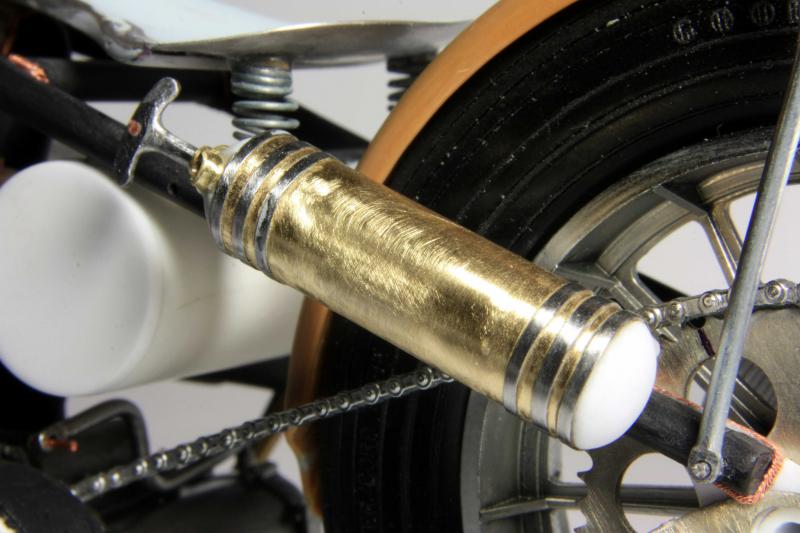

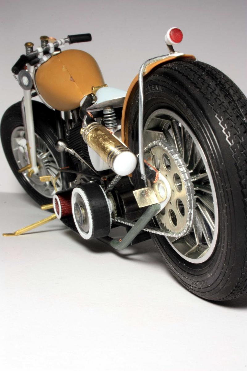

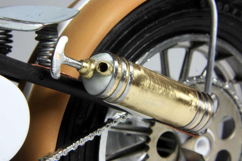

La pioggia imperterrita continua a scendere.. ed io imperterrito continuo a costruire non potendo verniciare..
Così mi sono messo alla ricerca di qualche particolare da poter aggiungere e dare un stile più vintage al tutto.. l'occhio mi è quindi caduto su un' Harley del '45 che montava sul lato sinistro del forcellone un estintore "Pyrene" in ottone.
Già... perchè non montarne uno anche sulla samurai?!
Così ho preso uno spezzone di antenna da 7mm,l'ho riempito con stucco bicomponente ed è stato tappato con due rettangolini di plasticard da 2mm, poi limati e resi tondeggianti.
Con qualche tubetto di ottone ho ricreato le uscite per la manopola principale ed un'ulteriore uscita per ricaricare il bombolotto (tale uscita andrà chiusa con un bulloncino).
La manopola è stata fatta con uno spezzone di fil di ferro appositamente piegato, appiattito con le pinze e saldato perpendicolarmente ad un altro spezzone.
Infine ho applicato 6 striscioline di alluminio con un velo di attack ed ho dato una pulita generale con carta 800.
