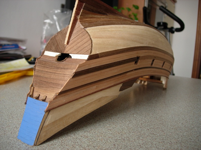

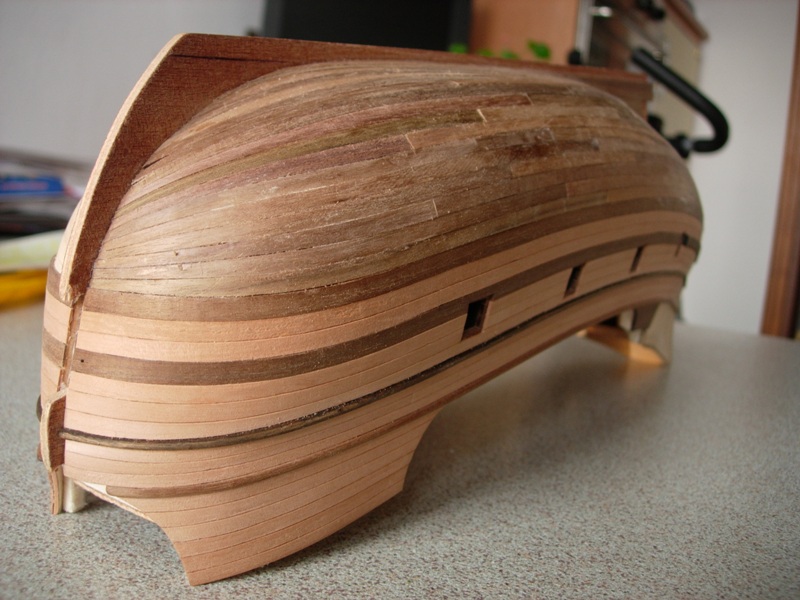

Completiamo questa prima serie di foto con l'andamento complessivo sui fianchi. nella prima e nella sconda foto è possibile vedere l'andamento ad "esse" che assumono i listelli che diventeranno gli incintoni (ed i listelli tra essi compresi), Nell'ultima foto è possibile osservare anche il torello che si produce in una "torsione" che da semi-orizzontale (centro nave) lo porta ad essere verticale (in corrispondenza della poppa). Da queste foto di cantiere si vede anche la scelta progressiva delle lavorazioni che feci: rivestimento della pare alta dello scafo, poi rivestimento della parte bassa, infine "chiusura" a centro nave ... stando attento a che la distanza tra incintone e listellatura diventasse assolutamente omogenea per misura ed andamento (parallelismo che si vede bene nella terza foto)....
