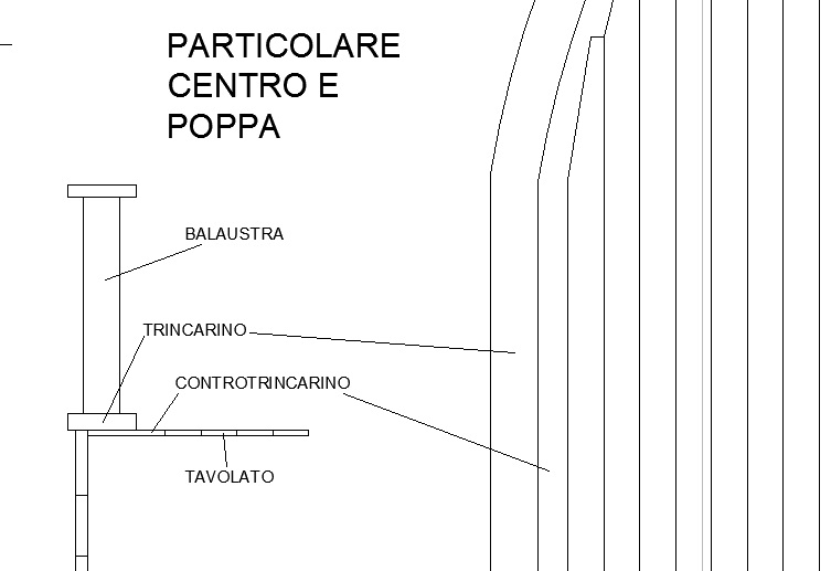

Simone grazie per le sezioni, mi sono state molto utili... ora vorrei farvi vedere un po' come vorrei realizzare il tutto, ho fatto un paio di sezioni per spiegarmi meglio. La prima è per la prua mentre la seconda è per la poppa. Nella seconda il trincarino mi farebbe anche da capodibanda... altrimenti ho anche pensato di fare il trincarino e poi sopra posare il capodibanda alzando di un listello il fasciame esterno ( così però potrei avere problemi di altezza con i pezzi che monterò sul ponte), sto diventando matto..... aspetto i vostri preziosissimi consigli, ciaooooooo
