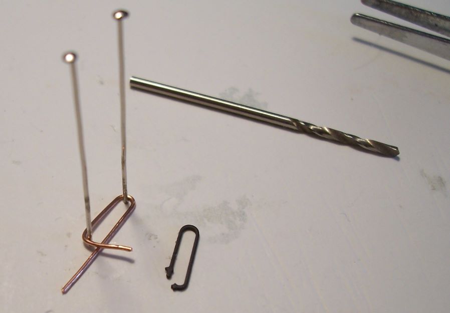

Dopo la lubrificazione dei meccanismi, si procede al riassemblaggio della locomotiva. Nel caso di smarrimento di un corrimano, occorre ricostruirlo.
In questo caso ho usato filo di rame di diametro 0.6 mm, curvato su una punta da trapano diametro 1.6 mm. La distanza delle piegature si ricava direttamente dal pezzo superstite:
Il particolare è fissato con pochissimo Vinavil versato nel foro prima dell'inserimento dello stesso.
Si può usare anche del filo di acciaio, più sottile, ma sarà più impegnativo il fissaggio.
Fissati i due mancorrenti si ripassano in nero opaco, come pure le pareti esterne delle vedette laterali.
