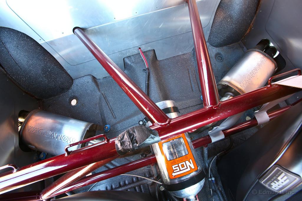

un paio di foto reference
come si può vedere sono totalmente svuotati, rivestiti con pannelli di alluminio, un rollbar, e particolare che spicca molto l'impianto di scarico che attraversa l'abitacolo.

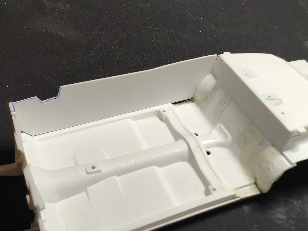

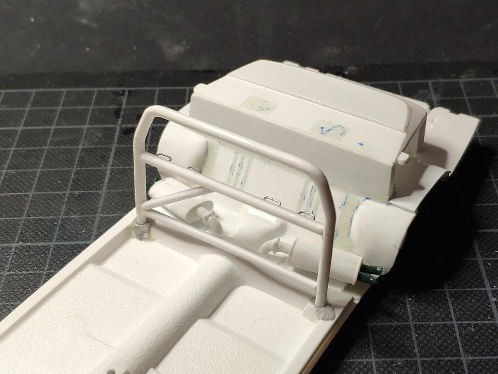

sono partito a studiare quest'ultima soluzione per farmi un'idea su come procedere. si può vedere anche l'arco rollbar del kit, che userò come base per costruire la gabbia

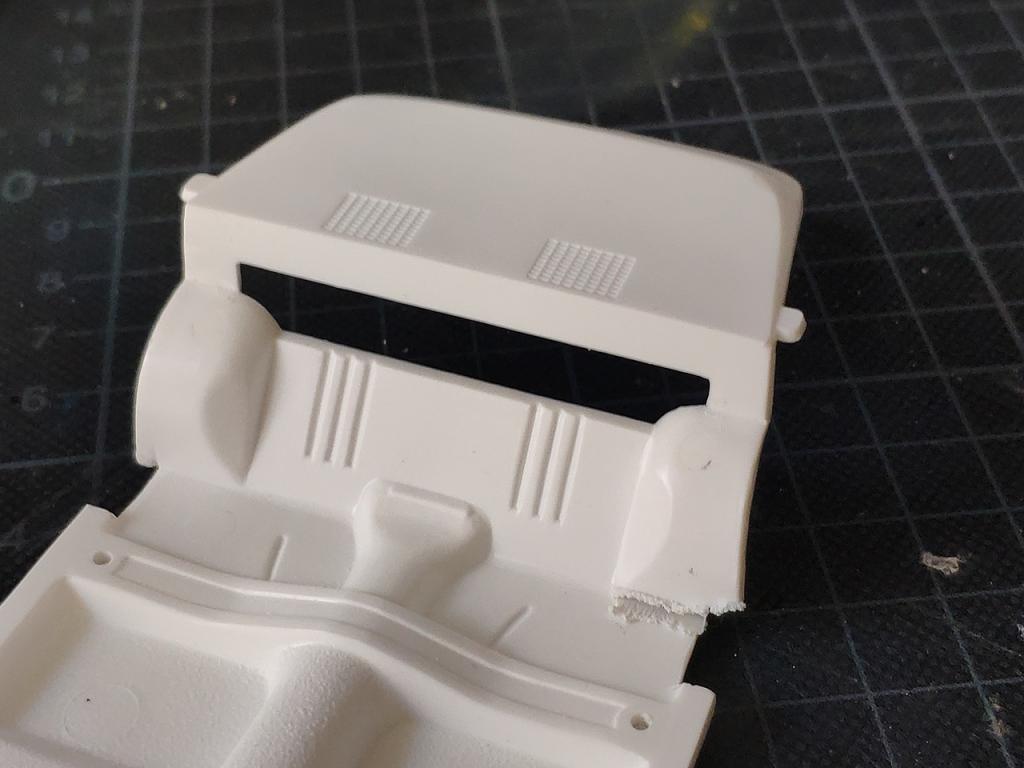

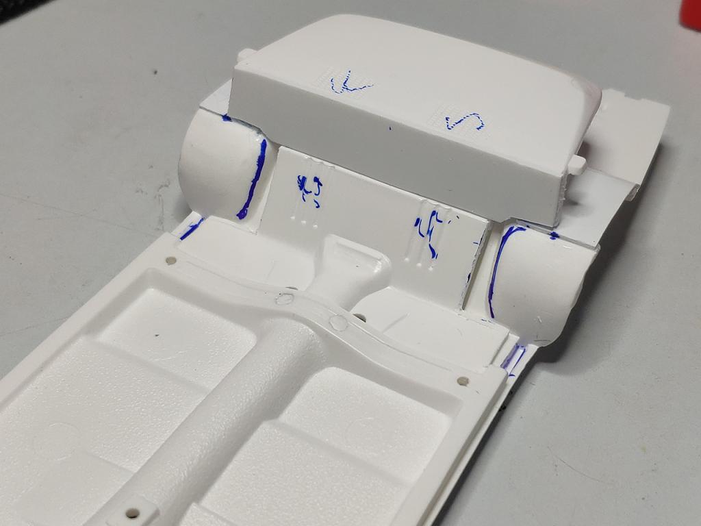

per fare un po' di spazio ho deciso di eliminare la parte di "passaruota" sulla vasca abitacolo, e fare un tutt'uno coi passaruota reali del fondino.

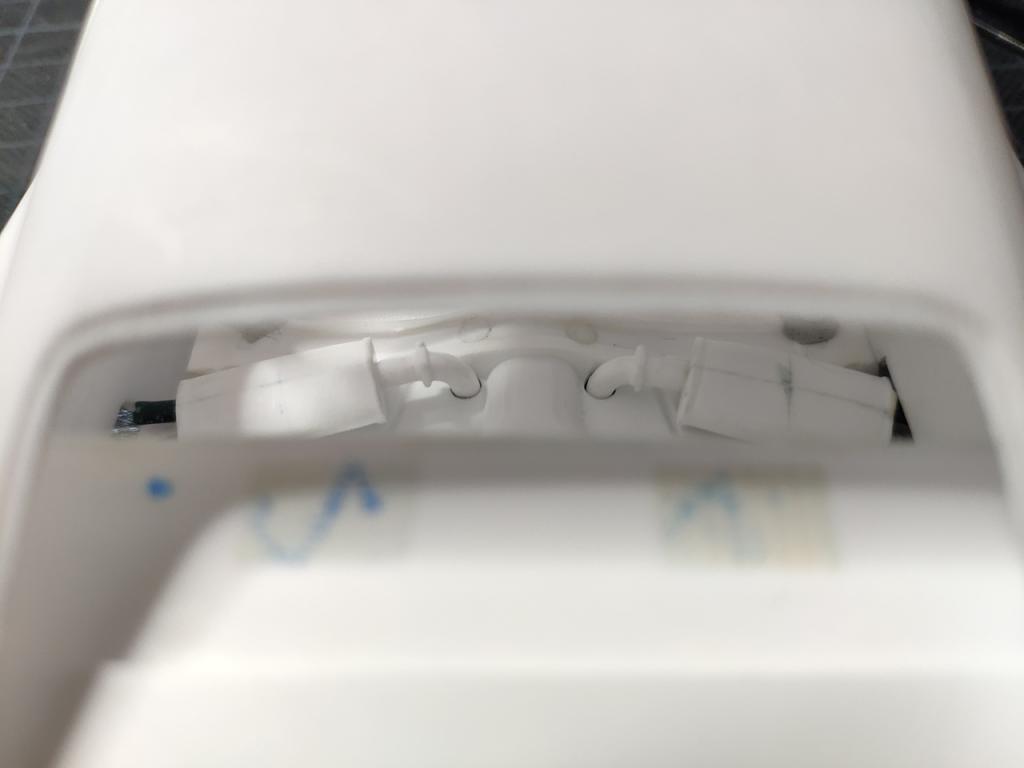

i silenziatori ho deciso di farli scendere più indietro rispetto a dove avevo forato inizialmente. quindi stuccato i fori vecchi e fatti di nuovi
qualche prova. ho anche ridotto un po' i silenziatori. qui solo in lunghezza, successivamente anche in larghezza

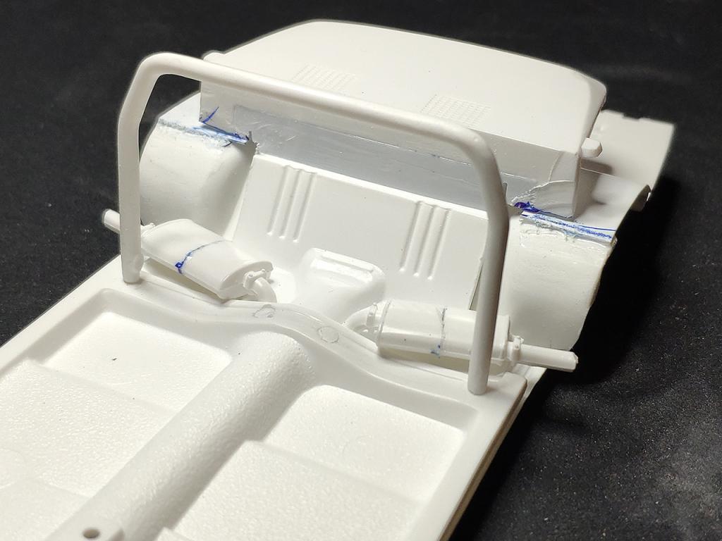

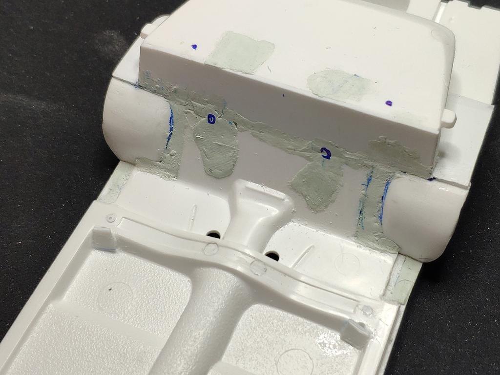

poi ho iniziato a stuccare il tutto. avevo fatto un paio di errori di valutazione. l'arco rollbar va montato più avanti (ho spostato i forellini di attacco di 3mm)
qui un po' rifinito il tutto

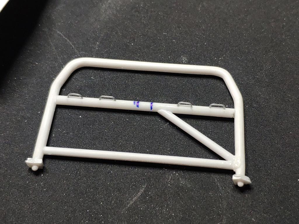

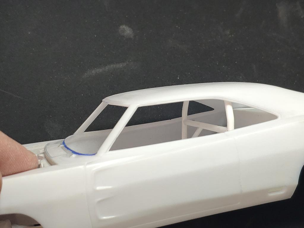

alcune prove col rollbar, che ora è posizionato correttamente

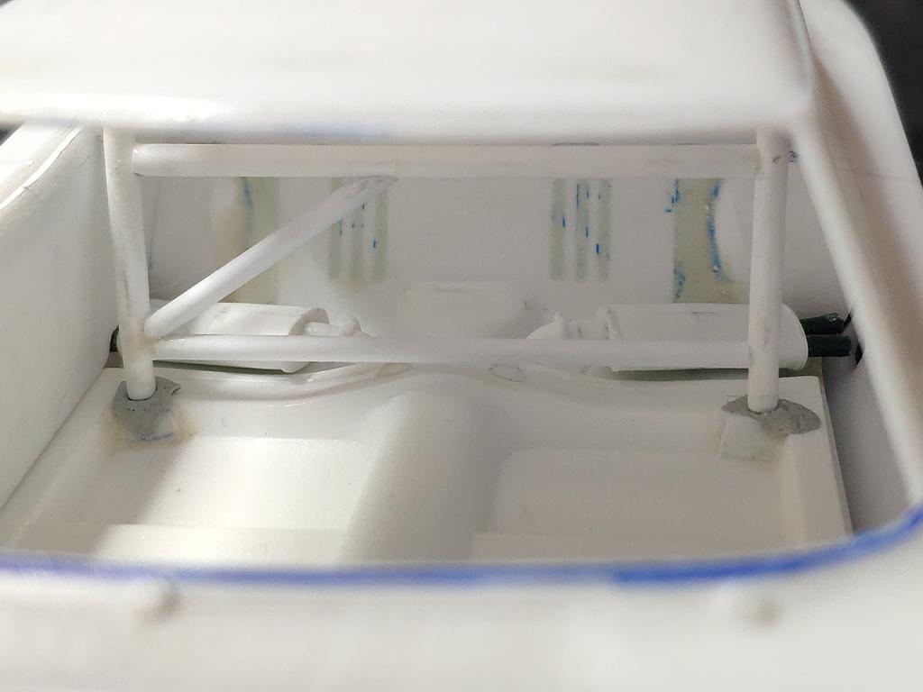

ho modificato l'arco togliendo il traverso del kit e rifacendo con tondini di plasticard, sulla traversa centrale ho anche inserito i passacinture

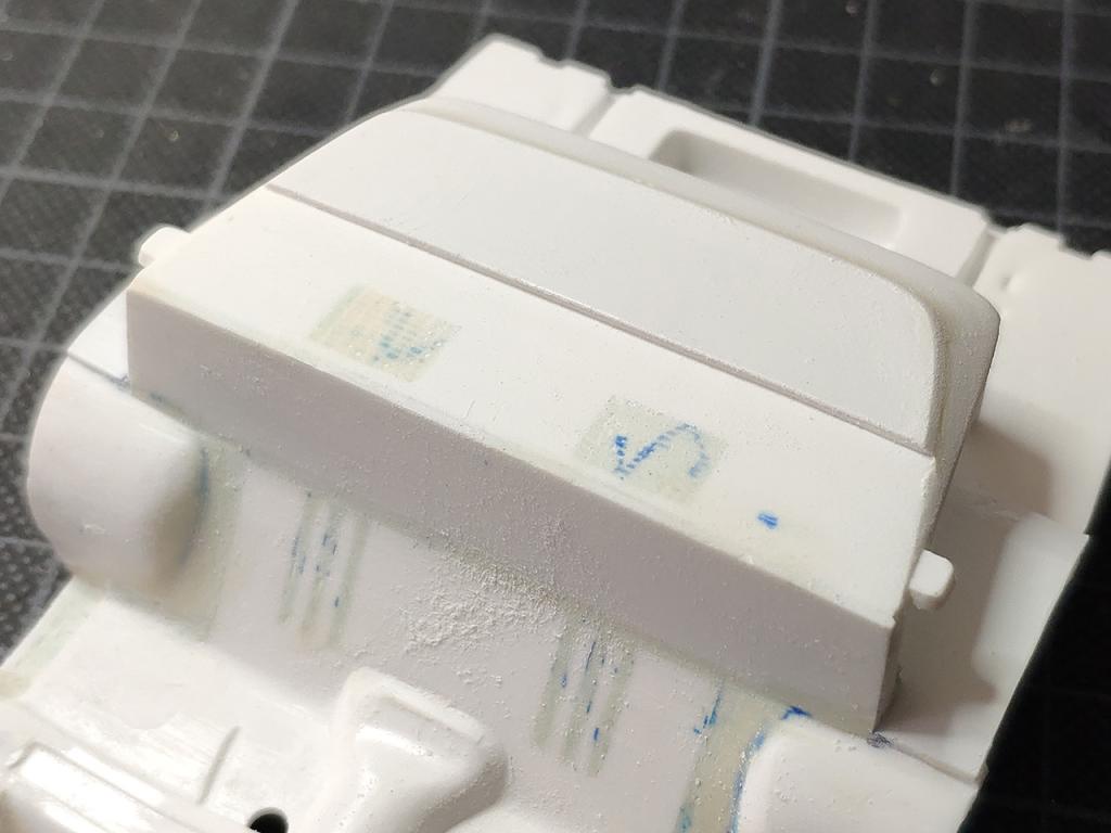

sono andato avanti a rifinire la vasca abitacolo
guardando le foto mi sembra che la zona posteriore della cappelliera sia rialzata, quindi ho incollato una striscia di plasticard

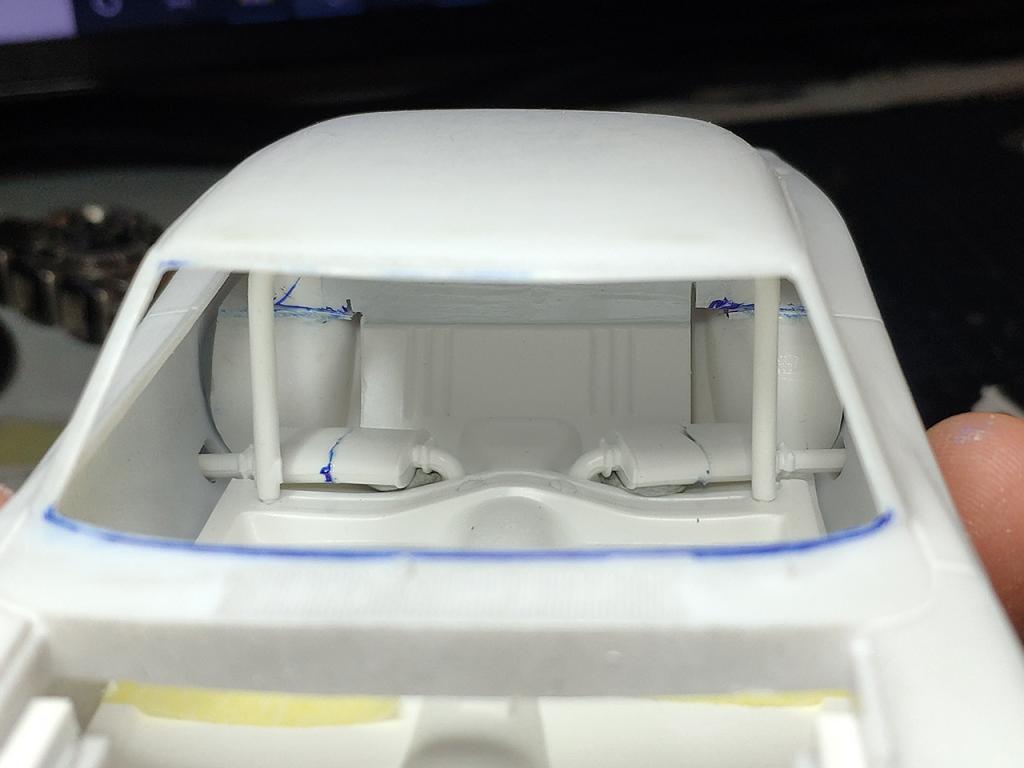

un paio di prove d'insieme

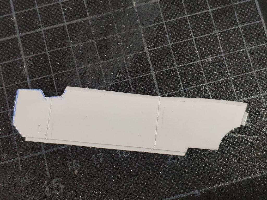

mi sono dedicato poi ai pannelli porte. intanto ne ho realizzato uno che userò come master per fare l'altro speculare.
sono partito da del plasticard da 0,75 sagomato a misura, al quale ho aggiunto altre strisce da 0,75 sui punti d'attacco, e sulla parte superiore per la sua intera lunghezza. poi ho limato la parte superiore per dargli l'inclinazione presente sui pannelli dell'auto vera. ovviamente incisa la pannellatura della portiera
qualche prova con tutto montato.
