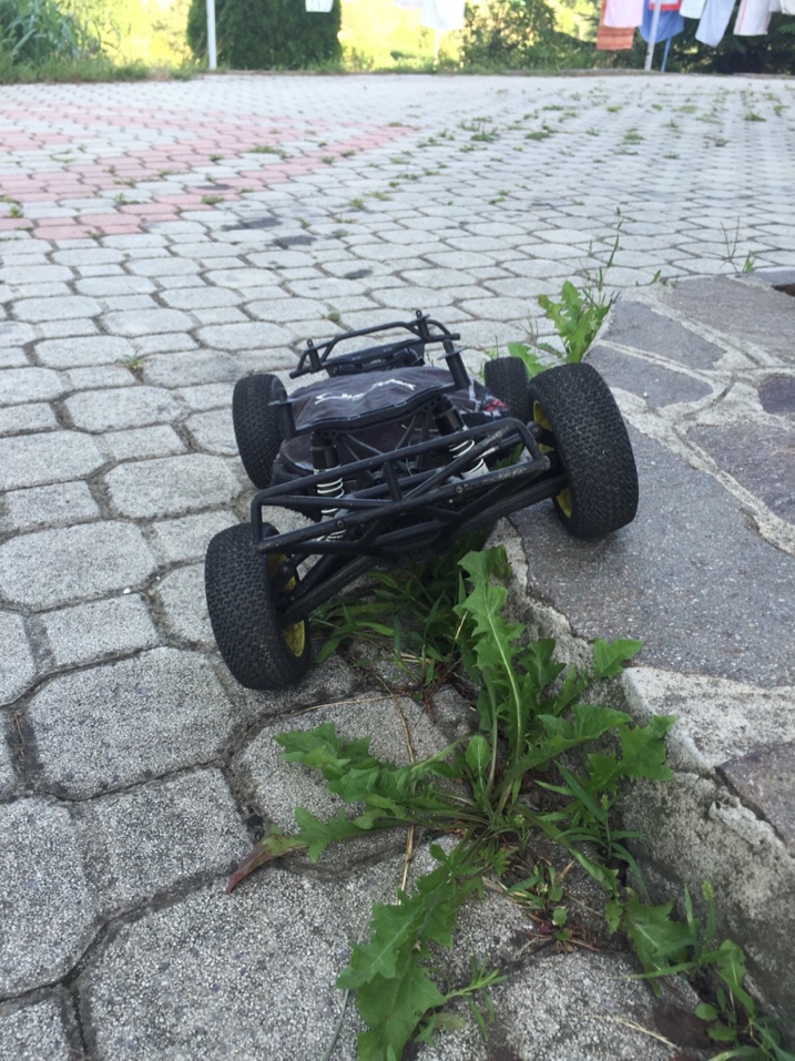

Per quanto riguarda la quadra degli ammortizzatori penso di averla trovata Da sct a scaler o quasi...-imageuploadedbytapatalk1441055291.132357.jpg

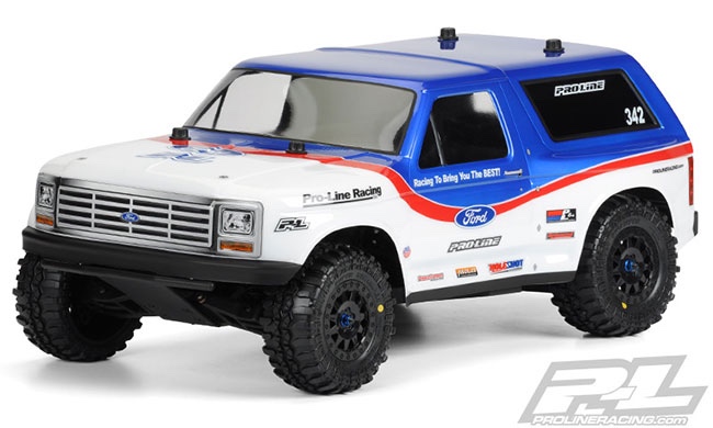

3- a dire il vero qui e un consiglio e non un problema Da sct a scaler o quasi...-imageuploadedbytapatalk1441055371.405627.jpg
Penso che la mia ragazza voglia regalarmi questa carrozza e per il mio scopo sarebbe perfetta molto stile vaterra ascender ( peró ford broncho ) secondo voi puo creare problemi all'escursione delle ruote ( dato che penso che le ruote da scaler/crawler siano piu grandi delle originali?
