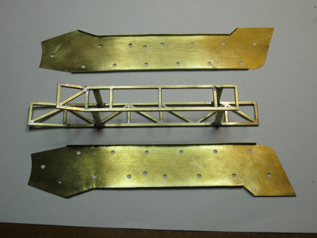

Dopo aver valutato alcune possibilità, plasticard,vetroresina, resina poliestere.
Ho deciso di provare con l' ottone, lamierino da 0,25 mm, profilato tubolare quadrato da 2,5 x 2,5 mm, da 2,5 x 5 mm e tondino da 3 mm.
[Moto] Dolmette 24 motori-img_0143.jpg   [Moto] Dolmette 24 motori-img_0144.jpg   [Moto] Dolmette 24 motori-img_0152.jpg

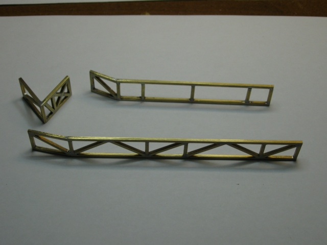

Con un pò di pazienza e qualche pezzo sbagliato e rifatto cominciamo a realizzare il telaio. Saldatore elettrico, stagno, pasta disossidante e proviamo.
[Moto] Dolmette 24 motori-img_0153.jpg   [Moto] Dolmette 24 motori-img_0154.jpg   [Moto] Dolmette 24 motori-img_0155.jpg

Prime prove (a secco) per vedere come va l' assemblaggio.
[Moto] Dolmette 24 motori-img_0162.jpg   [Moto] Dolmette 24 motori-img_0163.jpg
