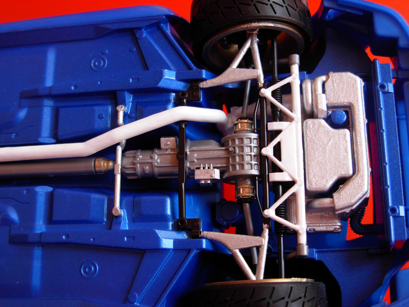

Qualche foto.
Domanda: i paracarter anteriore e posteriore che andrebbero montati sotto il modellino sono di plastica trasparente. Che faccio: li lascio trasparenti, li vernicio o non li metto affatto?
Ti consiglio di verniciarli anche se restano sotto e si vedranno poco, ma una volta terminata la vettura contribuiscono parecchio. Tamiya fa questi particolari in plastica trasparente, se uno vuole rappresentare la vettura sollevata e far intravedere gli organi che stanno sotto le piastre, ma credo non sia il tuo caso.
Un'altro consiglio è di dare una carteggiata alle gomme, per togliere la riga nel mezzo.
Ciao da Pillos.

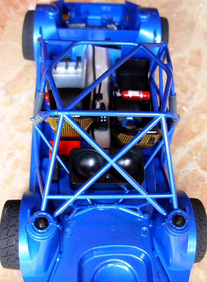

Avanzamento dei lavori...
[AUTO] Tamiya Subaru Impreza WRC 2002, scala 1:24-anteriore-alto.jpg   [AUTO] Tamiya Subaru Impreza WRC 2002, scala 1:24-laterale.jpg   [AUTO] Tamiya Subaru Impreza WRC 2002, scala 1:24-posteriore-alto.jpg

Messaggi: 2,357
Pilloooooos!!!!!!!!!!
Con cosa incollo i piccolissimi fari sui supporti neri? Ho letto da qualche parte che si può usare il Vinavil... va bene quello bianco che si usa per incollare il legno? Ultima domanda: per ricreare il colore della parabola interna mi conviene verniciare con l'argento come suggerito nelle istruzioni o mettere dell'adesivo cromato come per i fari posteriori?
Grazie!
