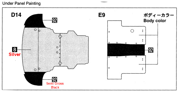

Ho preparato diversi pezzetti (soprattutto quelli relativi al fondo vettura) per il primer e sto provando a stendere le decal carbonio su specchietti, bandelle ecc.
A tal proposito, mi già viene da piangere :'( se penso al lavoro che ci sarà da fare sull'alettone posteriore per mettere 'sto benedetto carbonio!
Comunque, dal momento che sto prevalentemente lavorando sul fondo vettura, vorrei sapere se qualcuno di voi può darmi qualche dritta sui pannelli protettivi.
Le istruzioni indicano tre colori: il silver, il semi gross (ma non dovrebbe essere GLOSS? ??? ) black ed il body color (a questo punto direi il nero).
Quello che mi preme sapere è se:
- dove è indicato il 92 (semi gross/gloss black) c'è in realtà del carbonio (allora metterei le decals)
- dove è indicato l'8 (silver) c'è in realtà quel materiale (termoprotettivo?) tipo quello che si vede su alcuni scarichi/marmitte (allora metterei carta di sigarette)
Immagino sia difficile che qualcuno abbia foto al riguardo ma tentar...

mha non è che ci voglia tantno a mascherare dei passaruota... invece a verniciarli tutti è un processo più lungo... poi ok i passaruota ma sotto? il carrozziere si è messo a verniciare anche il fondo vettura?
