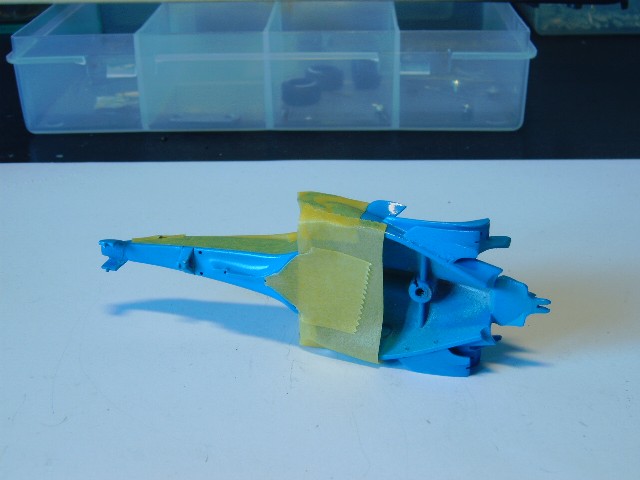

Rieccomi dopo avere atteso l'asciugatura del colore azzurro. Proseguo con la mascheratura, per il bi-colore nella zona inferiore del muso. La parte in questione, deve essere colorata in blu, esattamente il TS15, sempre Tamyia.

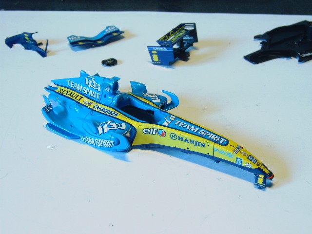

Ora finalmente, posso iniziare la posatura delle decals. Prima il lato sinistro........
Vecchio 24-03-07, 07:42 PM   #30
L'avatar di dnracing
Registrato dal: May 2006
residenza: Milano, italy
Messaggi: 1,333
predefinito Re:(AUTO) Renault R26 Brazilian GP (Tameo)
....e poi il destro.
