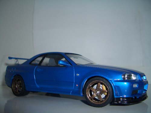

Salve!Signori ecco la Skyline, finita al 99%;
dopo aver lucidato la carrozzeria con 3 mani di TS-13 ( 2 leggere e la terza abbondante,distanziate l'una dall altra di una giornata ),ho assemblato il tutto,aggiunto le alette che sostengono lo spoiler, poi lo spoiler stesso (sono stato fortunato, il ts-50 era finito,e la voglia di comprane ancora era pari a 0 ).
il tocco finale è la piccola ala da aggiungere allo spoiler,che è ancora al reparto verniciatura.
Con queste foto mi vengono in mente altri ritocchi, sopratutto le linee di contrasto X-18 / TS-50.
Nonostante tutto sono soddisfattissimo così!
