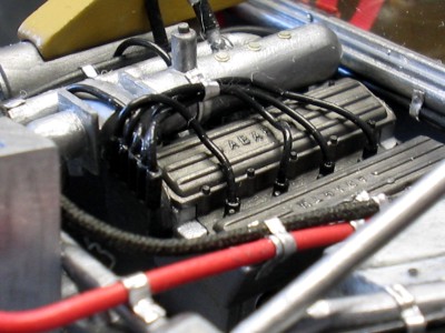

Vecchio 03-01-06, 02:04 PM   #14
L'avatar di pillos
Registrato dal: Nov 2005
Messaggi: 2,682
pillos è un newbie...
predefinito Re:LANCIA 037 TOTIP Biasion - Siviero / Tour de Corse 1984
Cablaggio candele
LANCIA 037 TOTIP Biasion - Siviero / Tour de Corse 1984-cablaggi_candele.jpg
